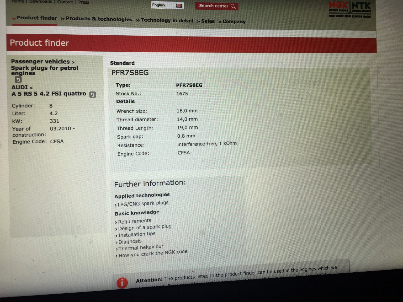

Je vais devoir changer mes bougies (recommandation 6 ans ou 90000km). Mais je ne trouve pas la référence.
Merci pour votre aide
Non c'est pas les 5547 : c'est pour S5
Par contre la référence Audi est bonne. 06H 905 601 A, mais impossible de trouver les NGK correpondant.
Même sur le site NGK, il n'y a pas RS5.

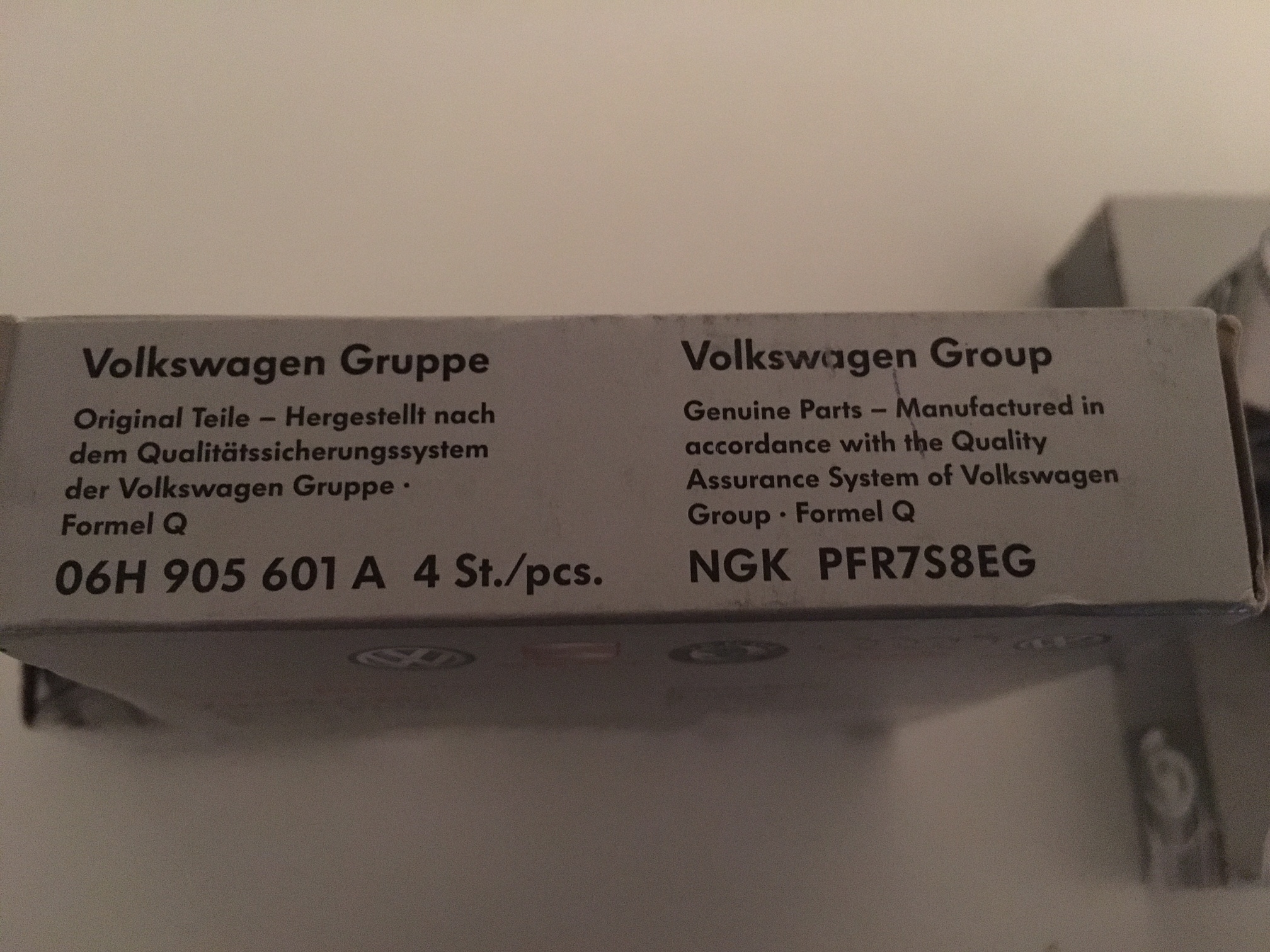

Le numéro de pièces audi est du NGK d'origine...
Maintenant la référence devrais être PFR7S8EG chez NGK...

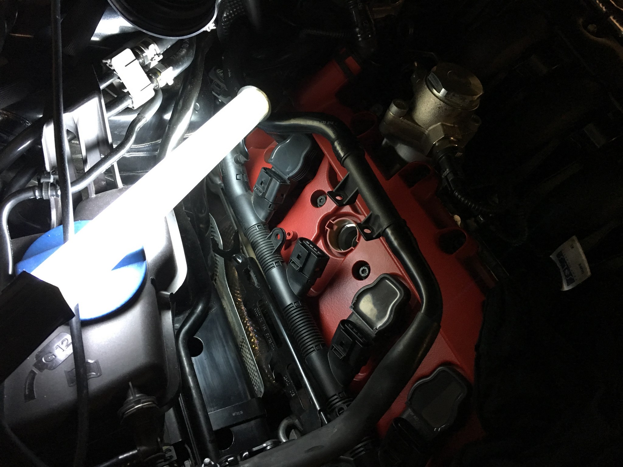

Oui et changées. Elles sont identiques aux origines. Pour l'instant 500km et RAS.
Il faut démonter les boites à air pour l'accès, et 2 - 3 vis de support de la rampe des câbles des bobines. Et un petit nettoyage des papillons au passage (très peu encrassé). Ça se fait bien, mais huit bougies c'est long. lol
Tu les a finalement acheter directement chez Audi? Vu l'emballage :)
Non un vendeur particulier anglais sur ebay. A priori il avait récupérer un carton de bougies chez VAG. D'où ma crainte que ce soient des copies chinoises, mais à priori ce sont bien des originales, pour 3x moins cher.
L' emballage des copies chinoises imite à la perfection l' OEM sauf l' intérieur de l' emballage qui est souvent gris au lieu d' être de la même couleur
qu' à l' extérieur. ;)
