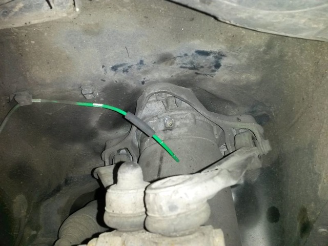

- l'assiette de la voiture chute d'abord à l'avant droite.

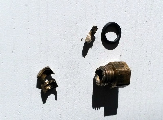

Je refais donc la segmentation mon compresseur et je m'apprête à injecter le même traitement au boudin droit et surprise :meanie:
Tout d'abord j'entends la fuite d'air en m'approchant de la roue avant droite et je me rend compte qu'elle ne vient pas du boudin mais du raccord.
La base du raccord en bordée d'une sorte de pâte blanche qui s’effrite. Je desserre le raccord et là je vois que l'une des 2 demi-olives n'est plus sertie sur le tube. Elle est resté coincée au fond du logement de l'amortisseur ainsi que morceau du raccord en laiton. :mur:
Avec beaucoup de patience (et un drap blanc étendu sous la suspension) j'ai réussi à récupérer tous les petits bouts.

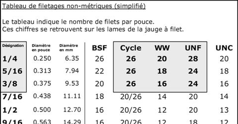

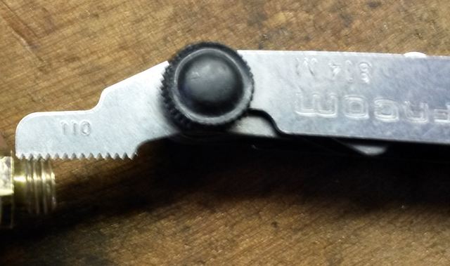

Munis d'une loupe et d'un rétro éclairage j'ai pu déterminé que le pas est situé entre 1 et 1,1 mm par tour.
Compte tenu du diamètre et de la forme le plus rapprochant est un filetage UNF 5/16" avec 24 filets par pouce : vraiment pas courant même chez les fournisseurs de vérins et autres joyeusetés hydraulique ou pneumatiques.
Il faut aussi qu'un fin de filetage il y ait une gorge pour acceuillir un joint torique.
Là, ça se corse !! :nixweiss:
