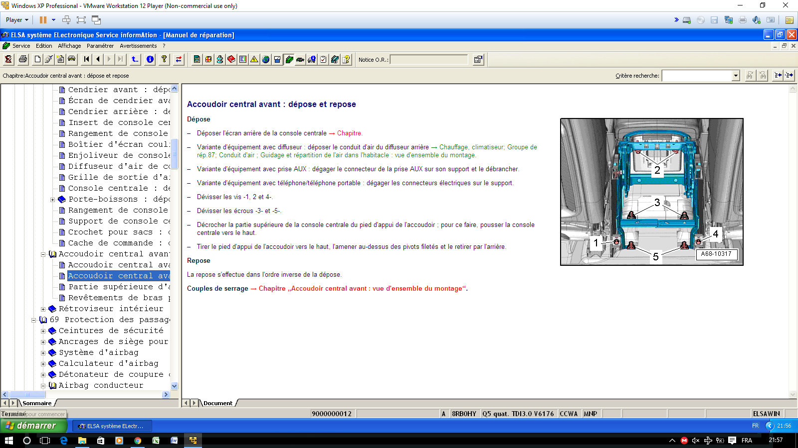

je vais essayer de de trouver ça sur elsawin
Merci beaucoup
Il ne me reste plus qu'à me lancer avec tout ca
Quel est ce logiciel ?

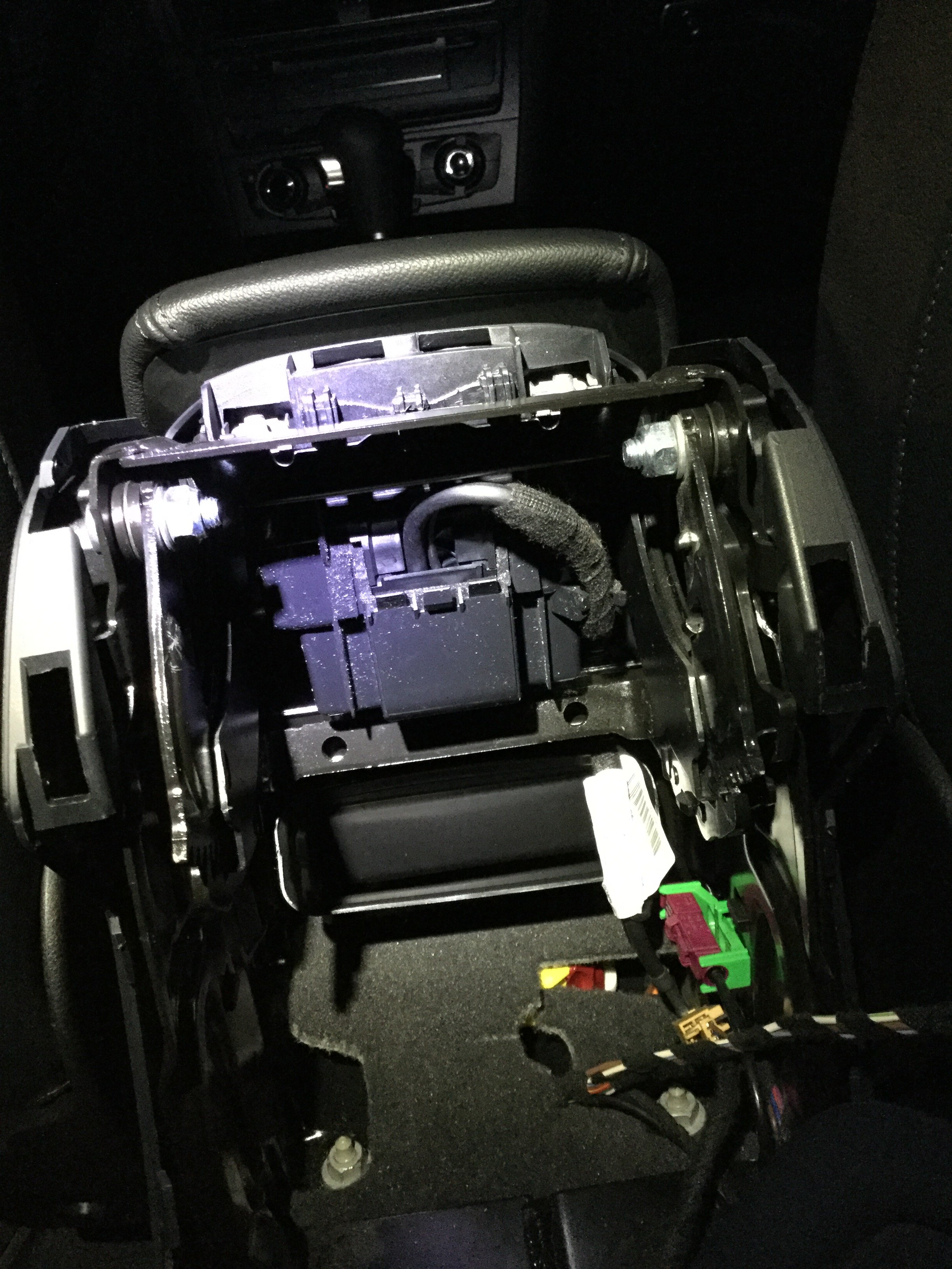

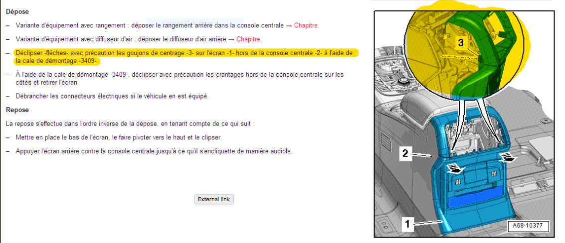

Bon je suis arrivé à l'étape 2 mais la je n'arrive pas a déclipser une pièce
la procédure ou je bloque est surligné en Jaune
Je vois bien cette pièce mais je n'arrive pas à lad éclipser tu rappelle tu comment tu avait procédé
Merci
Bon c'est bon j'ai réussi à l'enlever, en fait il faut commencer par le bas.
Maintenant j'ai accès au support téléphone, mais je ne vois pas du tout :mur: :mur: :mur: :mur: comment faire pour enlever le support tout est caché par de la mousse

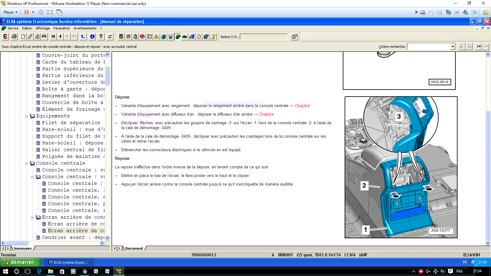

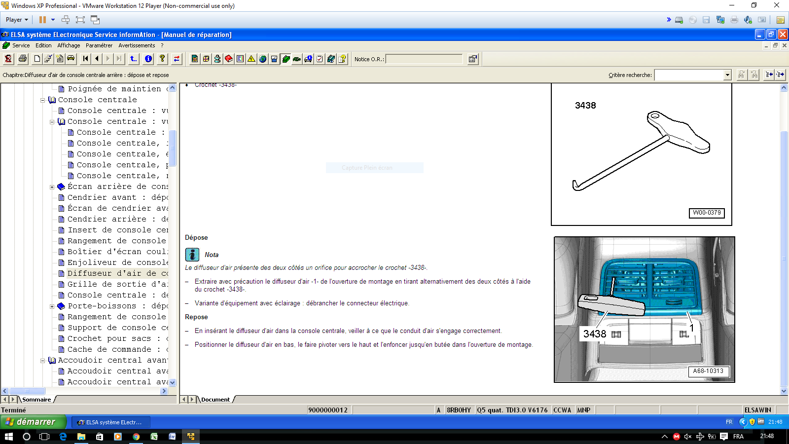

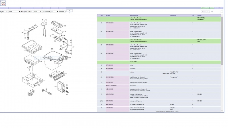

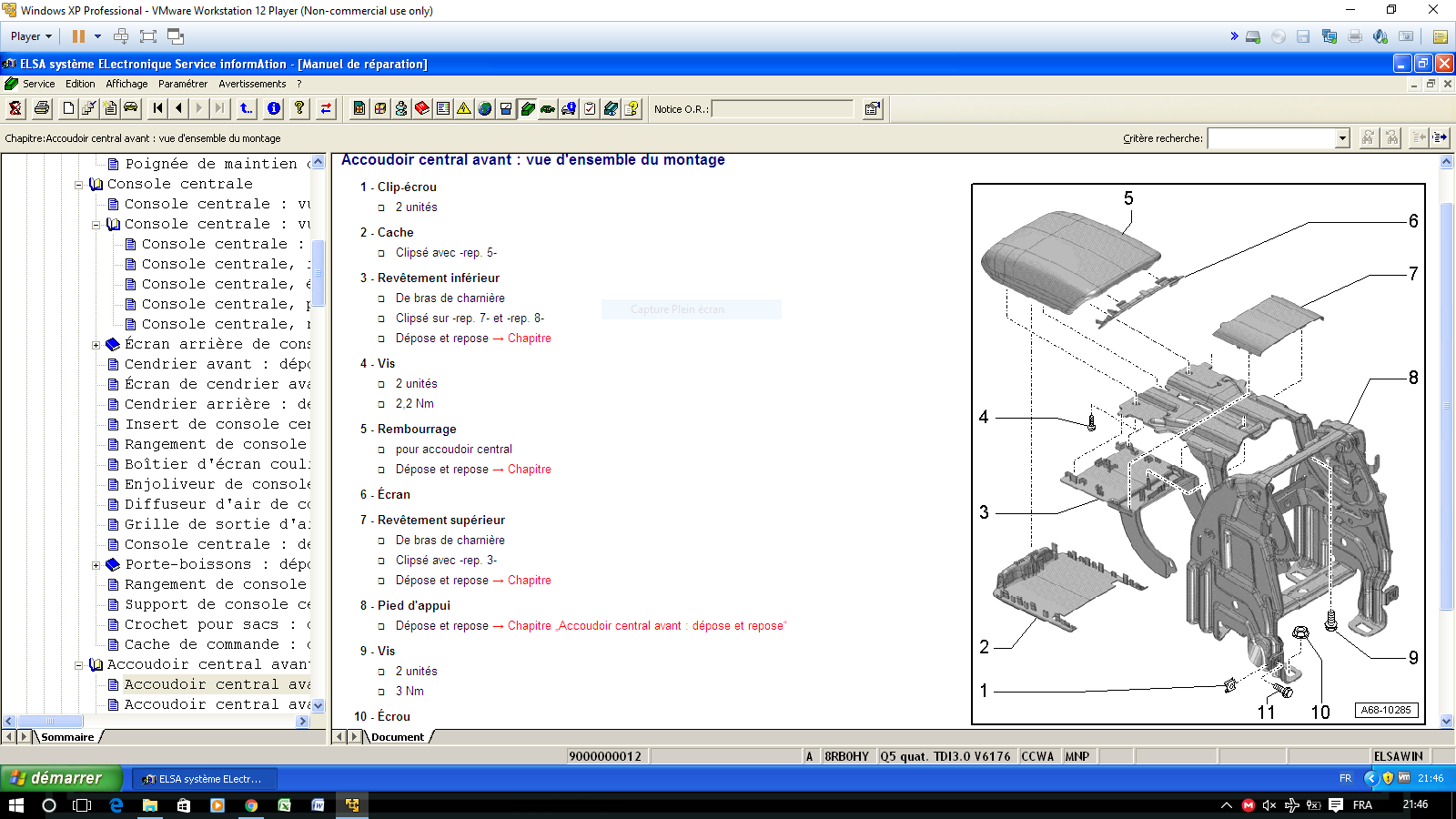

tu ouvre le programme https://ifinterface.com/page/page3.php?langid=1
tu va sur CARPRO2
apres tu choisi la marque AUDI
puis Q5 et l'année
et t’aura aces au plan des pièces
c'est comme ETK
voici un exemple de se que tu doit avoir celons l'année
