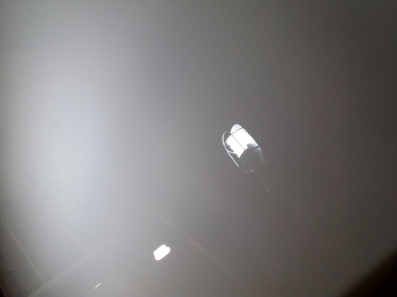

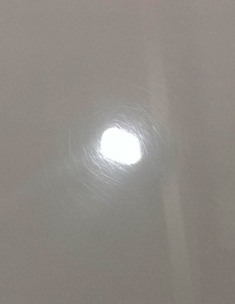

Voici une photo qui montre bien les rayures

Effectivement le carrossier à fait un sacré carnage sûrement du à un polissage à la polisseuse rotative et produits 3m
Un lustrage de carrossier dans toute ça splendeur ....

Finalement je suis passer a l'acte est j'ai decide de corriger moi meme les degats. Voici les photos du capot apres correction
J'ai du poncer avec du papier 1500 est du 2000 ( a l'eau bien sure)
apres j'ai fait 2 passe avec le Menzerna SHC 300 a la rotative
est en finale une passe avec le Menzerna SF3500
