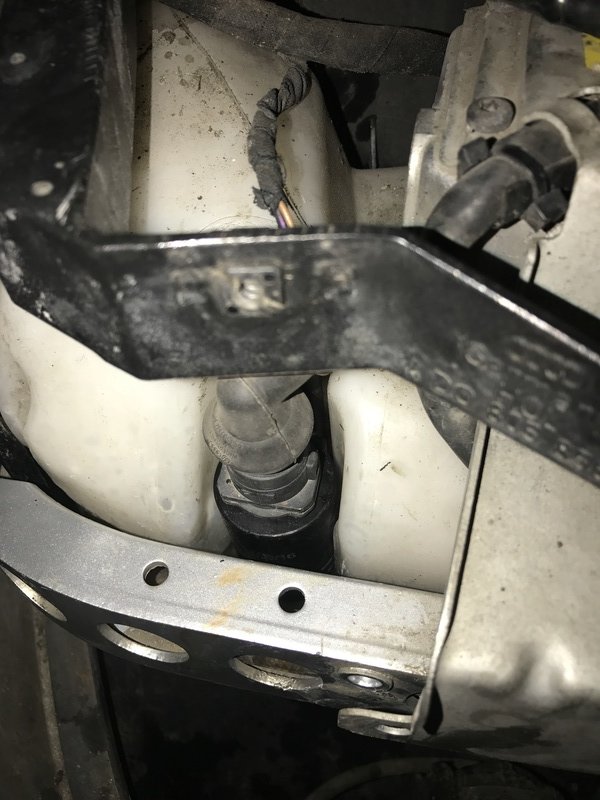

Pompe commandée sur Oscaro. 15euros.
Des qu'elle arrive je m'occupe de la monter.
Je ferai des photos :)
J'ai passé plus de temps à changer une pompe. Plutôt qu'à faire les amortisseurs arrière ...
Et ce n'est pas terminé. La voiture est bloquée car bien entendu, le joint ou se clipse le bas de la pompe, est tombé dans le réservoir ...

Si si j'ai declipsé le pare choc côté passager.
Et enlever l'optique. Mais en remettant la pompe, en forçant à peine le joint est tombé dedans.
Tu as fais comment toi ?
J'ai réussi à le voir. Mais impossible de l'attraper.

Pompe changée.
Sachant que le second joint est lui aussi tombé dedans le bocal ... lol
Mais j'ai réussi à l'attraper.
Maintenant la pompe fonctionne mais rien ne sort. Je vais vérifier si l'eau monte bien aux buses.

Ce week end je n'ai plus qu'à chercher où c'est bouché pour le lave glace.
En tout cas ce fut une belle galère lol
C'est bon ca fonctionne (enfin presque ...)
J'ai donc débranché la durite qui arrive sous la baie de pare brise. Un coup de soufflette dedans. Et l'eau sort enfin.
Je rebranche la durite. Ca sort bien par les buses.
J'en profite pour remplir au max le lave glace. Mais une fois le niveau fait, pas mal d'eau a coulé sous l'optique passager.
Arrivé à un certain niveau du bocal, il semble y avoir une fuite. Mais sur un point assez eau. Car après 10mn environs de fuite goute a goute, plus de fuite. Malgré cela le bocal de lave glace n'est pas vide.
