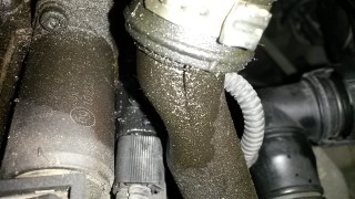

Je viens à nouveau d'inspecter les durites à l'aide d'un miroir au bout d'une tige, je n'ai vu aucune durite fissurée. Sauf celle-ci :
On voit qu'elle est un peu fissurée et ça semble être de l'huile, grave docteur ?

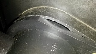

Ensuite, il y a un petit jour au niveau du débitmètre
ça peut causer une dépression ou ce n'est rien ? Car je vois pas comment y remédier de toute façon ...
J'ai lu que généralement les durites qui se fissuraient se trouvaient en dessous la pipe d'admission, la mienne semble en bon état si ce n'est qu'elle est courte de gras, comme beaucoup de durites d'ailleurs...
