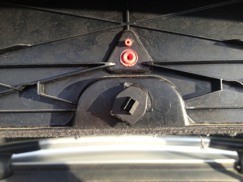

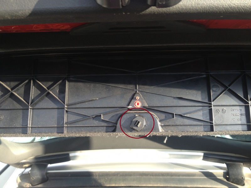

sur mon Audi A4 B6 break avec le froid j'ai cassé le petit clips qui sert a fermer le tiroir ou se range le triangle de sécurité ( voir photos )
Pensez vous que cela se détaille, car ça se démonte, ou je dois racheter la plaque complète ?
Si quelqu'un à la référence de cette pièce, cela doit coûter 3 sous mais me gêne fortement au quotidien
merci d'avance
Oui c'est bien cela
merci
cher quand même le bout de plastique lol
verrou pivotant: 4B9 867 899 4PK "4.03euroHT"
