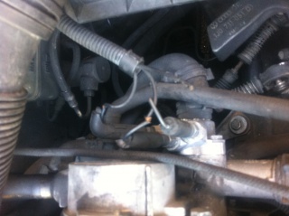

Alors je ne trouve pas de fuite mais je regarde juste à la vue donc bon par contre j'ai découvert ça les files éléctrique sont coupés
ça peut avoir une rapport?
Je vais le faire lundi avec un ami qui à la balise , ça va me le dire ?
Et il faudrait savoir si la perte de puissance est consécutive au changement de turbo ou si le moteur à un/des autre(s) problème(s) non liés.
