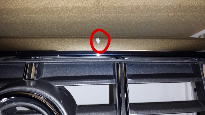

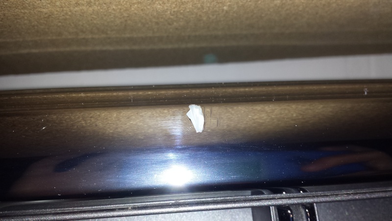

Salut les amis, j'ai un petit problème j'ai une calandre S4 pour B8 et sur le chrome il y a un méchant coup, on voit le plastique blanc et je voulais savoir si il y a pas un moyen de retirer le chrome et de le remplacer avec celui de mon ancienne calandre. J'ai vu qu'il y avait beaucoup d'attaches donc je ne sais pas si il y a un tuto pour le démontage :)
Voilà des photos du coup

bonjour,
Il faut d'abord déposer le PC avant pour ensuite déposer la calandre .
Le chrome de contour est juste clipsé il faut faire une peser sur les petits morceaux en plastique noir derrière la calandre pour le dégager un peu à la fois.
faire attention car ça casse vite même le chrome et en plastique .
Je te conseille de démonter le chrome endommagé en premier pour comprendre un peut le système.
Comme le dit Zavod
Il faut démonter la calandre pour avoir le contour
mais c'est hyper fragile c'est un jeu de patience!!!
Moi je l'ai cassé :mur:
