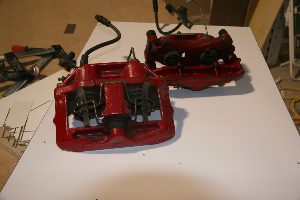

C'est un peu urgent. Je dois prendre la route jeudi midi. Ma voiture est encore coincée chez le garagiste pour 2-3 dernières bricoles, dont...
Les nouvelles jantes qui ne passent pas (pourtant tout est validé avec LDprestige, 17 ET45 pour les actuelles, 18 ET35 pour les nouvelles (OldRS4)).
Chez LDprestige, on me dit que je pourrai ne pas avoir les étriers d'origine, mais ceux de RS4.
Est-ce quelqu'un aurait des photos des étrier d'origine sur S4 B5 Avant ? (ceux avec 4 petites plaquettes par étrier)
Je passe voir ça au garage en fin d'aprem. J'aimerai avoir les infos avant d'être sur place. En cherchant sur le net en Fr et EN, je trouve de tout, dont des étrier porsche. Pas de réponse fiable donc.
Merci !

Moi ça ressemble à ces gros étriers :
Invité funzy74
sur s4 il y a 2 montages si je dis pas de bêtise
les tiens sont bien monté sur une s4 avec des jantes en ET35 ;)
J'ai pourtant les jantes classique d'S4, mais en 7.5 ET45 ! (donc 12mm moins large + 1cm rentrant dans la voiture par rapport aux nouvelles).
Les nouvelles en 18 / 8 ET35 touchent le bord de l'étrier, il manque 1-2mm
