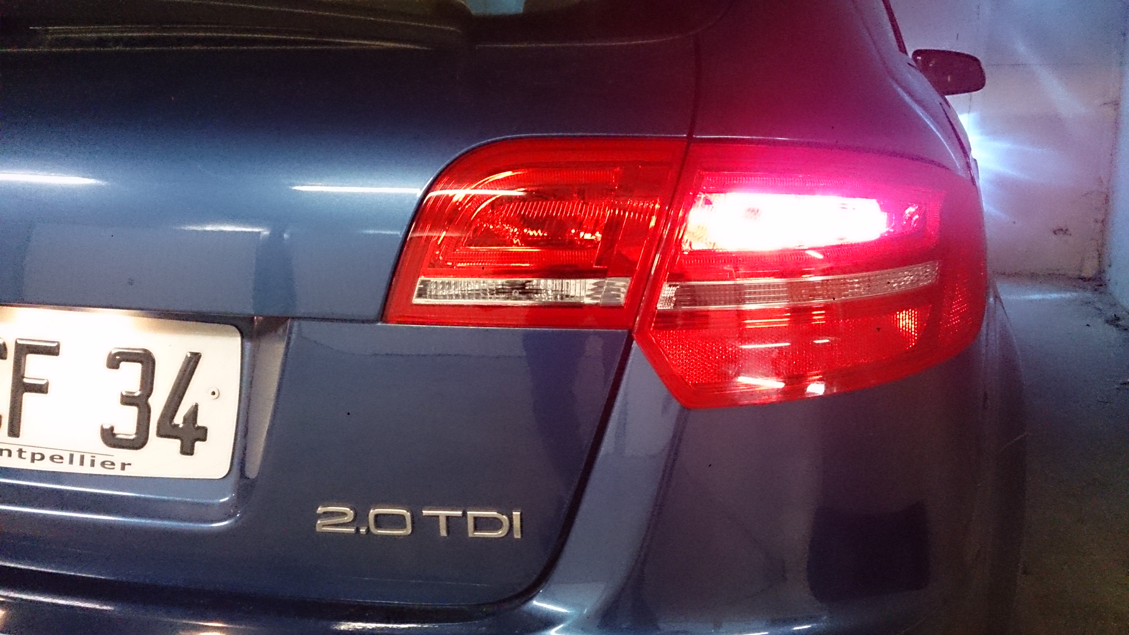

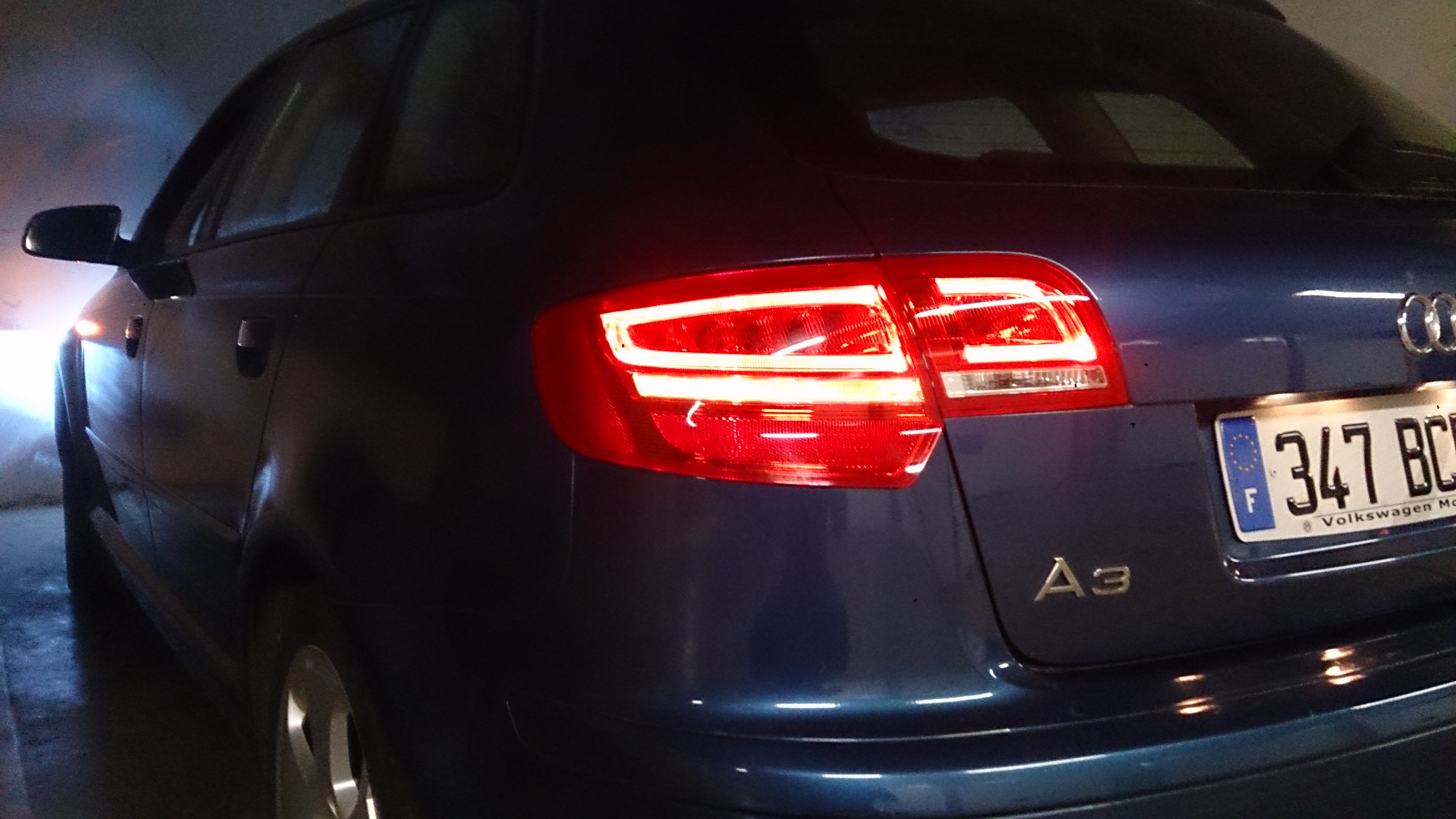

Mon feux arrière gauche marche parfaitement (résultat terrible, du tonnerre. Tout fonctionne dessus et les LEDs sont allumé). Mais le feux droit n'a pas bouger et la petite partie du feux est constamment éteinte... Il n'y a que les 2 (ou 3 je sais plus) ampoules centrales qui sont allumer (au lieu de la LED) en mode croisement uniquement.
J'ai essayer d'inverser aussi le petit bloc (avec celui de gauche, et j'ai essayer aussi en inversant les cables etc). Mais rien à faire, il s'allume jamais (sur RIEN).
Je suis un peu perdu du coup. J'ai fait attention au cable droite/gauche (cable adapater kufatec).

Et le feux gauche avec les clignos actif
