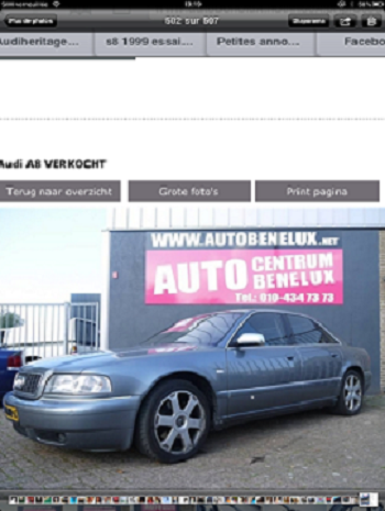

Voici les deux premières photos via un site d'hébergement, c'est le seul moyen que j'ai trouvé à ce jour pour pouvoir poster les photos :mur:
http://cjoint.com/?CKrab5vKdsB
http://cjoint.com/?CKracy18mN4
Je n'ai pas encore d'impression car je l'ai ramenée aujourd'hui sur une remorque plateau donc je l'ai juste conduite pour faire le tour du quartier.
