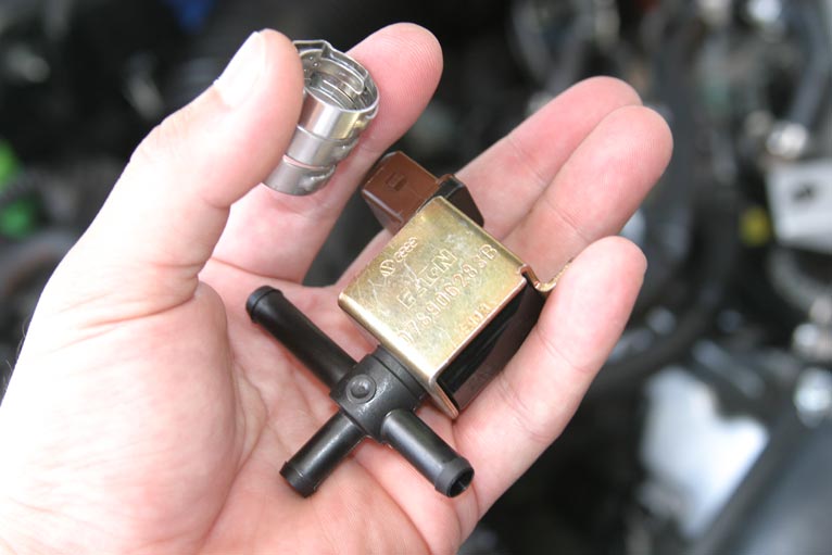

j'ai regarde sur le net cela peut venir de la vanne N75?
est ce cette piece?
Avez vous d'autres idées?
Merci

A merci je vais chercher cette pieces sur mon 1l8.
