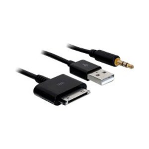

Le top est de sortir l'audio par la prise dock avec un câble spécifique
Je fais cela sur ma voiture et l iPhone n est pas bridée comme cela ;)

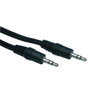

vous utilisez ce type de cable ?
si oui il faut passer a ce type de cable
