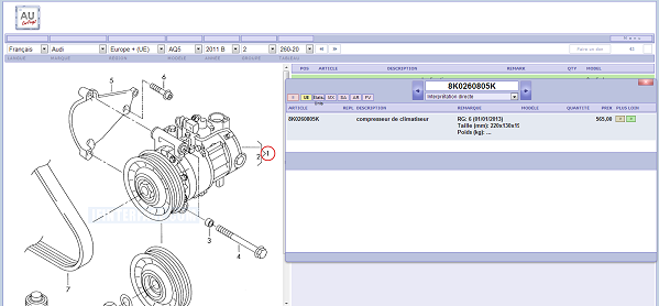

Qqn aurait le prix d'un compresseur de clim svp ?
Merci !
Bonjour Johnny,
Merci pour ces infos !
Il y a une grande différence entre Be exclusive et Etka, c'est impressionnant.
Ça me permettra d'être mieux armé pour ma visite au garage demain !
Bye.

Hello,
Pour info je viens de vérifier au garage, pour mon 2.0 TFSI 211 la ref du compresseur est 8K0 260 805 L.
La pièce coûte 730 €...
Bye.
