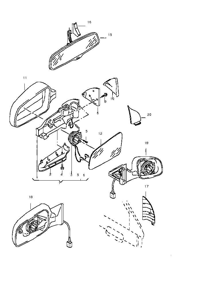

Autant pour la partie basse de la coque logiquement la partie noire qui permet de visser en fait la coque peinte ou j'ai un clips de gauche qui est cassé
J'ai trouvé cela :
2 8E0858523A
trim
left /
8E0858523A 01C
satin black
http://www.vagcat.com/epc/cat/au/A3/2005/412/56/4158835/
Sur la photo c'est la pièce n°2 quelqu'un sait il si cela se vend à part car bon acheter le rétro complet pour juste un bout de plastique ....

Oui elle se vend au détail au prix de 8.97€.
La référence de la vis dés fois qu'elle soit perdue: N 102 853 01
