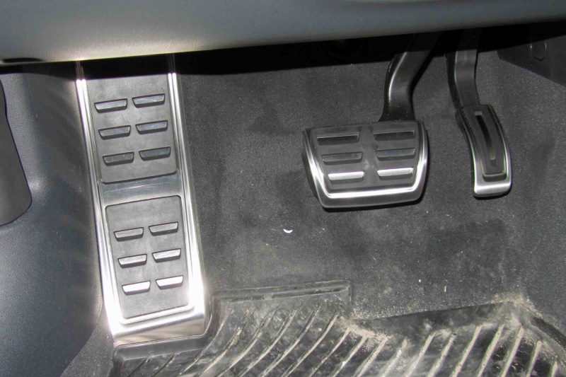

Ben voilà, il est installé:
Grace à nathan160270 , je l'ai trouvé sur Ebay.de à 127€, soit un peu (!!) moins cher qu'en CC !
Monté en 20 minutes, le repose-pied est un peu c&$"*£% à démonter mais un peu de patience et ça marche!

voila recues ce matin et posées cet aprem...
effectivement un peu Casse C... à poser le repose pied...
Mais le résultat est super...
encore merci pour les infos et le lien E BAY
salut stannio pas trop galere a installer
Si un peu, le repose pied j'ai passé 20 mn à comprendre comment ça se démontait... :mur:
sinon pour le reste nickel. La pédale de frein c'est juste le cache plastique d'origine à enlever
et pour la pédale des gaz c'est encore plus simple puisque pas de caoutchouc d'origine...
le tout en 30mn...!!! :race:

salut a tous vous n avez pas de technique a me donner pour enlever le repose pied ? j ai tel a stannio pour lui demander hier soir mais impossible au bout d une demi heure j ai laisser tomber !!! :mur: :mur: :mur: de plus avec la chaleur j etais en trans a force de forcer comme un fou la dessus :furious:
Soulever le repose-pied (vers le haut), le faire remonter (glisser vers le haut), défaire le clips (en haut pas évident)), le faire glisser vers le bas, et voilà !

J'ai tout récemment acheté ce pédalier, qui est vraiment de toute beauté...
Je l'ai pris sur http://stores.ebay.f...=p2047675.l2563 vendeur sérieux sans problème, je l'ai reçu en moins d'une semaine.
Concernant le montage, ahhh le montage...
Pédale de frein: Enlever le cache pédale d'origine et ensuite mettez en place le nouveau (vraiment easy RAS moins de 2 minutes)
Pédale de gaz: Pas de cache pédale à enlever, par contre la pose du nouveau est beaucoup plus viril..
Pour ma part j'ai savonné (liquide vaisselles) la pédale et un peu le nouveau cache pédale. Ensuite j'ai enquillé les 2 angles du bas de la pédale (easy), ensuite celui d'en haut à gauche (easy mais avec une bonne paire de pouces musclés ça rentre) et enfin le dernier j'ai passé un petit tournevis d'électricien derrière le dernier bourrelet caoutchouc et normalement ça vient tout seul pour bien épouser la pédale (ça prend environ 5 minutes)
PS: Pensez à essuyer l'excédant de liquide vaisselle
Pour le repose pied (put.... de repose pied si je peux me permettre):
Alors là c'est la totale misère... J'ai commencé par lire le forum, j'ai essayé et j'ai échoué...
Bon ensuite j'ai relu, j'ai réessayé et j'ai réchoué...
Bon...
C'est l'agrafe reprise derrière l'habillage sous le volant qui est impossible à enlever...
Personnellement n'ayant pas l'intention de remettre l'ancien, à grands maux, les grands remèdes!
Equipez vous d'une pince coupante d'électricien et découpez la partie où est attachée l'épingle (la petite excroissance en haut du repose pied)
Ensuite vous enlevez la petite partie découpée avec l'épingle et vous tirez fort en tournant vers la gauche... Pas mollement, j'ai bien dis fort... Et là, oh grand miracle, le repose pied n'est plus dans votre voiture mais dans votre main...
Ensuite pour poser le nouveau, vous mettez d'abord la petite épingle en haut, vous passez la fixation de gauche derrière l'habillage où se trouve la manette d'ouverture du capot et enfin vous vous mettez dans votre siège pour finir d'enfoncer avec le pied les clips qui vont dans le plancher..
Et voilà vous possédez maintenant une RS6 !!! Du moins les pédales :icon_biggrin: Mais ça fait toujours plaisir :malelovies:

Bonsoir,
je suis aussi venu à bout du repose pied,
par contre j'ai un pb pour remonter le nouveau.
J'ai déjà cassé les ergots qui entre dans la moquette....
Comment fait on pour placer le pédalier sur la gauche
Le plastique doit il rentrer sur le côté gauche ?
merci
Oui, il doit se glisser derrière le plastique à gauche du repose pied.
Il faut l’insérer à côté du siège puis remonter pour l'accrocher au dessus à gauche, puis l'enfoncer.
MERCI !!!!!
Fait en 5 mn ce matin
Forcemment hier je partais du haut (avec l'agraphe enclenchée) pour essayer de passer derrière la garniture
Bon les ergots sont quasi tous cassés, mais avec l'agraphe du haut + le côté gauche dans la garniture, ça tient !!!
