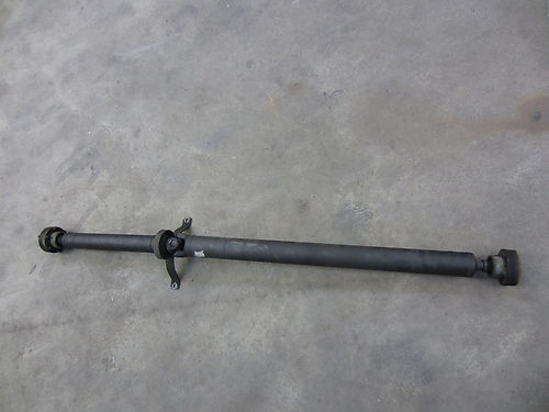

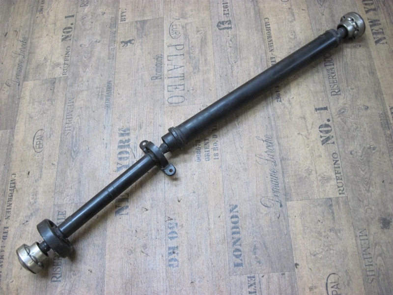

Palier de transmission quattro ????
qu est ce que c est le palier de transmission quattro ?
c une chose qui part de la boite au niveau des divisions des forces sur train avant et arriere
C est sur.l.arbre de transmission avant arrière
Il est pas vissible, faut démonter les pares chaleurs
ok parce que dans l habitacle quand on recherche le bruit a l oreille meme si cela reste ultra hypothetique j ai une reelle sensation que le bruit viens d en bas de la console centrale cote droit ... et effectivement sous la titine il y a des pare chaleur a cet endroit
mais admettons que cela soit ca ?
je dois plus rouler du tout ca craint trop ? et une idee du prix grosso modo? que j anticipe la taille de l envellope style un billet de 1000/2000/ou plus ?
cela ressemble a cela
ok et ce serais a priori ce bidule qui couinerai contre quelque chose?
