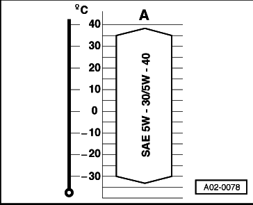

tout dépendra de l'endroit ou tu habites ya un tableau huile moteur a ce sujet je le rejouterais a l'occasion

je rajoute le tableau indiquant le choix d'huile unique au moteur s8 info Elsawin
+1. Pour la V8, je déconseille fortement le 10W40. C'est ma Clio 16 qui roule avec cette viscosité
