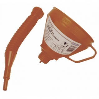

J'ai lu que nos Q5 sont équipés d'un système de sécurité, un détrompeur de carburant, afin de ne pas mettre de l'essence dans le réservoir à la place du diesel.
Après avoir retiré le bouchon du réservoir, le tuyau reste obstrué, et il s'ouvre 'automatiquement' avec le pistolet diesel, qui est au bon diamètre. Si on présente un pistolet essence, le tuyau reste obstrué.
Très bien tout ça. Mais imaginons: je tombe en panne de carburant (diesel): l'embout du jerrican n'a pas le même diamètre que le pistolet diesel. Je fais comment pour mettre le diesel dans le réservoir sur le bord de la route??
En fait, j'ai dans mon garage un jerrican avec +/- 5 l de diesel, qui traine. J'ai voulu mettre ces 5 litres dans mon réservoir, et bien pas moyen car l'embout n'a pas le même diamètre qu'un pistolet de diesel.
Donc je me dis: que faire en cas de panne sèche ??
Ben du Stop :)
Ah ça, c'est sûr que ça va faire rentrer le diesel dans le réservoir !
Prendre un tube en plastique du bon diamètre et faire un entonnoir et voilà le tour et joué
Bonjour, d'autant plus qu'il existe tes entonnoires avec embout prévu pour :bien:
Modifié par JOHNNY5377
Lage, ton tuyau est plus fin que le pistolet diesel d'une pompe à essence; donc cela n'ouvrira pas l'obturateur / détrompeur de carburant.
T'as essayé?
Fais le, tu verras. Et tiens moi au courant.
Je persiste à penser que si on tombe en panne de carburant (diesel) et si on n'a pas un embout de jerrican qui fait le même diamètre qu'un pistolet de pompe à essence (ce qui est très peu courant), et bien on reste en rade.

En lisant la notice d'utilisation, il est noté page 224:
"si vous ajoutez du carburant à partir d'un jerrycan, le dispositif de prévention des erreurs de carburant ne s'ouvre pas. Pour contourner cet obstacle, versez lentement le gazole dans le réservoir".
Cela répond donc à ma question, même si ça me fait rire q'ils écrivent "pour contourner cet obstacle"!

Salut les gars, je me permet de répondre à vos questions avec un peu de retard d'ailleurs car le tuto a commencé en septembre mais mieux vaut tard que jamais.
Pour info le tuyau du pistolet diesel a un diamètre de 25mm et celui de l'essence 21mm donc pour pouvoir remplir le réservoir de nos chère Q5 et peut être chères autres Audi, le mieux est de se munir d'un tuyau ou adaptateur du même diamètre (25mm)
Le système qui a été mis en place sur nos audi est le même que cet adaptateur en jaune
voici le lien qui renvoi à l'article
http://www.bouchondiesel.ch/site/images/page26.pdf
