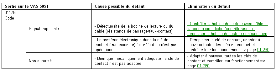

pour ton antidemarrage ca vient de la bobine de lecture, a mon avis un faux contact vu que ca le fait par intermittence, peut-être faut juste nettoyer les contacteurs....
donc ok donc d’après le défaut il y aurai une différence de pression entre avant le turbo et après l'échangeur?!
et cette bobine je sait pas ou elle est.
démontage du volant je suppose et des plastique autour? tu saurai si je peux trouver ça dans la RTA?

Bon alors pour la bobine de lecture je viens de nettoyer les contacts et on verra bien.
