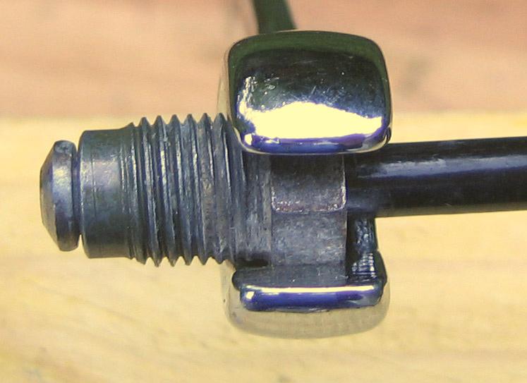

l'ideal, c'est une clé a tuyauter et une clé a oeil.. Y'a moins de risque de foirer l'empreinte :bien:
J'avoue qu´une clé à tuyauter est le top, mais si vous prévoyez de les dégripper la veille ou au moins quelques heures auparavant, je vous garantis que tout se passera sans problème. :bien:

Ça s'achète ou? Et combien ça coûte?
Ton raccourci ne fonctionne pas!!!... :unsure:
Tu arrives à en trouver sur le net aux alentour des 10/15€ la clé, ou des jeux de 6 clés pour 30/40€ ! :jap:
