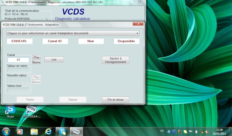

J'essaie de remettre mon compteur de révision à zéro et avec service non longlife, mais rien a faire, le canal 43 (maximum maleage before service) et le 45 je crois, se mettent en erreur et à mon avis sa dois faire le box pour les reste, pourtant après quand je fais une remize à zéro avec au moin les autres valeur régler, sa me marque que sa à fonctionner mais j'ai tjr pas de kilométrage ou de jour avant la prochaine révision qui s'affiche il y a des --------- à la place?
Quelqun peux m'envoyer les valeurs à inscrire et les étapes, je fais peut être quelque chose de faux??
Pourtant ils dissent faire les étapes dans l'ordre je crois 41-42-42-45-46 etcc??

Voici le process :
  • mettre le contact
  • couper le contact
  • appuyer sur le bouton "clé à molette" et mettre le contact en même temps
  • en restant appuyé sur la clé à molette, appuyer sur le touche "00"
  • relâcher les 2 boutons
  • un message apparait, confirmant le bon fonctionnement de la manipulation
  • couper le contact
Pour vérifier si cela a fonctionné, démarrer le moteur, appuyer sur la clé à molette. Si la manipulation précédente a été faite correctement, les informations "entretien dans --- jours et --- km" doivent apparaitre.
Suite à cela, si l'entretien en question était une vidange, après 500 km environ, le calculateur affichera la nouvelle échéance.
La procédure est de toute façon notée dans le notice du véhicule, je l'avais suivie pour faire ce reset après vidange non long-life sur mon A4 B7. En effet, dans le cas d'une vidange Long-Life, seul le VAG COM peut réinitialiser la période d'entretien.

Oui je te confirme en effet je l'ai fait par les commodos la remise a zero et maintenant apres avoir fait 1000 km j'ai les infos qui sont marquees.
