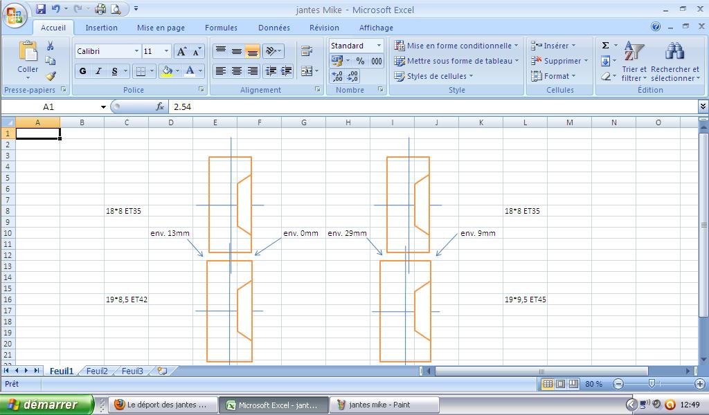

Fais des ptits croquis à l'échelle, tu traces le 18x8 ET35 puis les 19x 8,5 ET42 et 9,5 ET45 et tu verras direct si ça sort plus à l'aile ou vers l'amorto et surtout de combien !
base de travail !

jantes13.jpg Modifié par nsrman
je m'étais deja penché dessus pour mes cales, donc après ça revient vite ! :bigthumbup:
Mike j'ai un peu fouillé et te conseille de mettre du 245 pour le 9.5 (on met du 255 sur du 10)ET 45 ok, pour l'avant si tu mets du 235, l'ET 35 devrait suffire
donc si comprend bien les shémas ( d'ailleurs merci jéjé :bien: ) les jantes en 9,5" ET 45 vont rentré de 29mm et sortir de 9mm , alors pour ce qui est des 9mm pas de soucy ça correspond à un ET 36 jusqu'à là tout va bien :bien: mais là ou ça se corse c'est les 29mm qui rentrent et là j'suis plus très confiant :unsure:

attention l'ET est exprimé en mm, cela fera un ET26 si tu fais une équivalence avec ta jante en 18.
Car sur les schémas tout est relatif, elles vont sortir de 9mm de plus que tes 8'x18 vers l'aile et 29mm vers l'amorto.
Modifié par nsrman
donc ça passera jamais en faite ? <_<
sauf peut être en mettant des cales et en ouvrant les ailes
une jante de 9,5" et 38mm plus large qu'une jante de 8" !
en mettant des cales tu regles le souci coté amorto mais tu amplifie ton souci coté aile !
monte une roue 18 a l'arriere, mesure combien de place il reste des deux cotés !
Modifié par nsrman

est-ce que le 8,5" par 19 en ET 42 ou 45 passe facile sur la B6 ? au pire est-il possible de mettre des cales de 10 devant et derrière pour arriver un peu plus près de l'aile ?
regarde la schéma :
8,5" ET42 arrive au meme endroit à l'aile que ton 8" ET35 !
ce serait dommage de changer et de se passer de cette concavité......aller, prends des mesures !

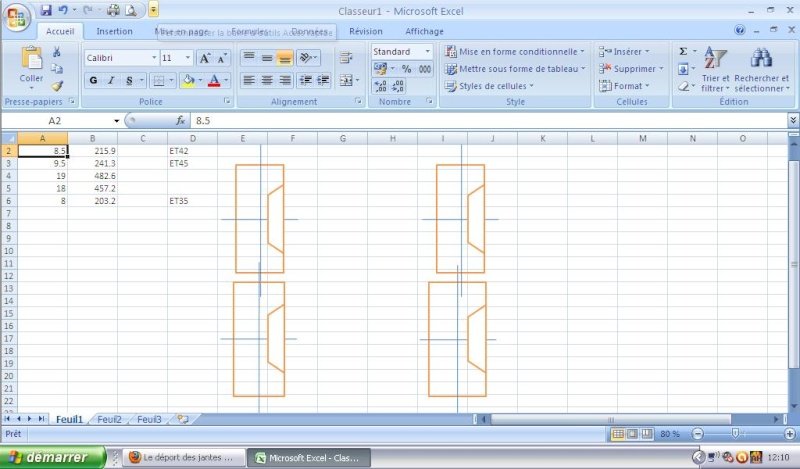

j'ai fais quelques croquis des différentes solutions pour les 19" et les croquis de mes 18" et 17" , me reste à faire quelques calcules et prendre les mesures sur la voiture :bien:
tu trouves la meme chose que moi entre tes 18 et les 19 ?
Modifié par nsrman
j'ai pas encore fais les calcules mais sur les croquis ça correspond :bigthumbup: et en même temps cette aprem j'étais sur deux voitures pour des diag <_<
j'ai fait les calcules de différentes dimensions en 19" par rapport aux 17" comme ça je pourrais prendre les mesures direct sur la voiture et comparer :bigthumbup:
