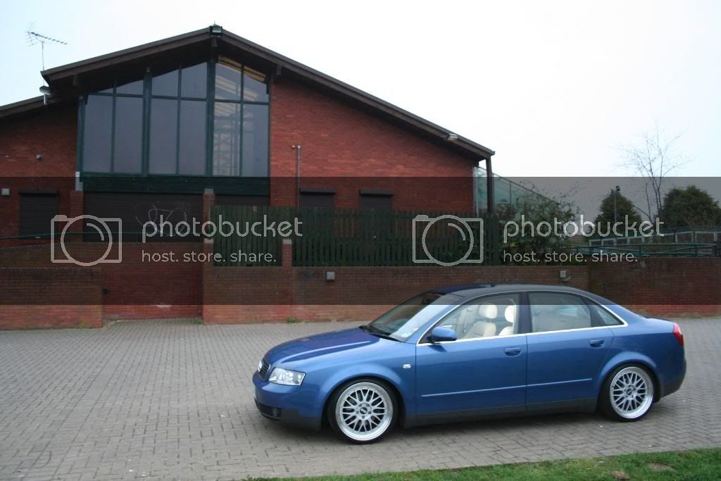

1° set de jantes en 8x19 ET35 en 235/35r19 en 5x112 AVEC obligation d'un rabaissement. Dans ce cas, d'après les renseignements d'un forumeur dont j'ai oublié le nom, j'opterais pour un pack d'amortos KW V2 Street Comfort car ma voiture est une routière pure et dure...
2° set de jantes avec les même caractéristiques mais je souhaiterais garder mes amortisseurs d'origine. Est ce toujours adéquat ?
il faudrait voir pour éventuellement des ressorts courts? possible avec amortisseurs OEM ?
Ce que je recherche est avant tout un meilleur look de ma titine mais tout en préservant le confort routier. Et de préférence en évitant l'effet "tape-cul" dû a de nouveaux amortos...
Sur le type de jantes je suis toujours en quête de jantes qui me plaisent mais j'avoue être beaucoup tenté par des BBS LM voir des VMR V710
salut Sebiaze ,
merci pour tes coms ,
pour ma part j'opterais pour la première solution ( ce que j'ai fait d’ailleurs lol ) après tout dépend de ce que tu veux mettre niveaux euro , les KW V2 street confort coute un certain prix par rapport à des ressorts court certes , mais c'est de loin la meilleur soluce car tu peux régler ta hauteur comme tu veux et le confort n'est pas dégrader pour autant ,
ensuite mettre des ressorts courts sur des amortos d'origines ( j'suis pas trop pour , mais ça n'engage que moi ) , tout dépend si tes amortos sont en bonne état , si ils sont raides autant tout remplacer soit avec des combinées filetés ou un kit sport type Bilstein / Eibach
pour les jantes j'dirais les BBS LM , elles sont top , j'espère t'avoir un peu aidé

oui pas de problème pour mettre les 19 sans les suspattes en attendant ( t'aura juste l'impression d'avoir un allroad lol )

j'ai mis les KW V1 , pour ma part j'ai pas l'impression d'avoir perdu en confort par rapport au chassi sport S-line d'origine , du moins je m'en plaint pas et ma copine non plus , en même temps je fais quasi que de l'autoroute et vraiment très peu ( voir pas du tout ) de ville donc j'ai pas trop de route pourri ,
effectivement il y a plusieurs références du au poids par essieu ( avant et arrière ) en faite ça joue surtout en fonction du poids du moteur donc vaut mieux respecté
