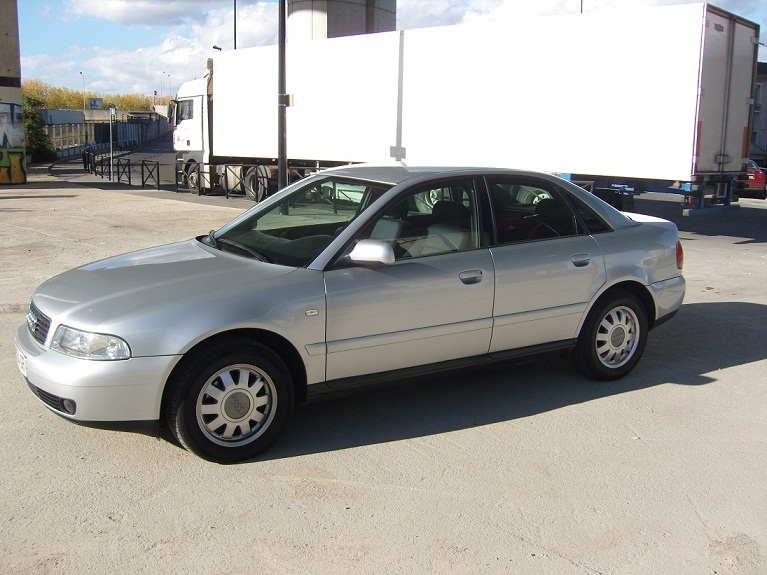

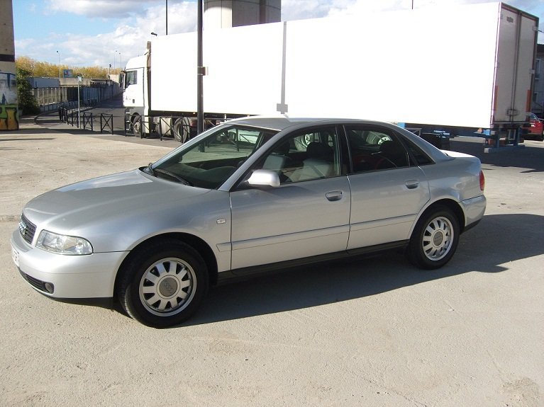

Je vous mets la photo de la bête ci dessous)
