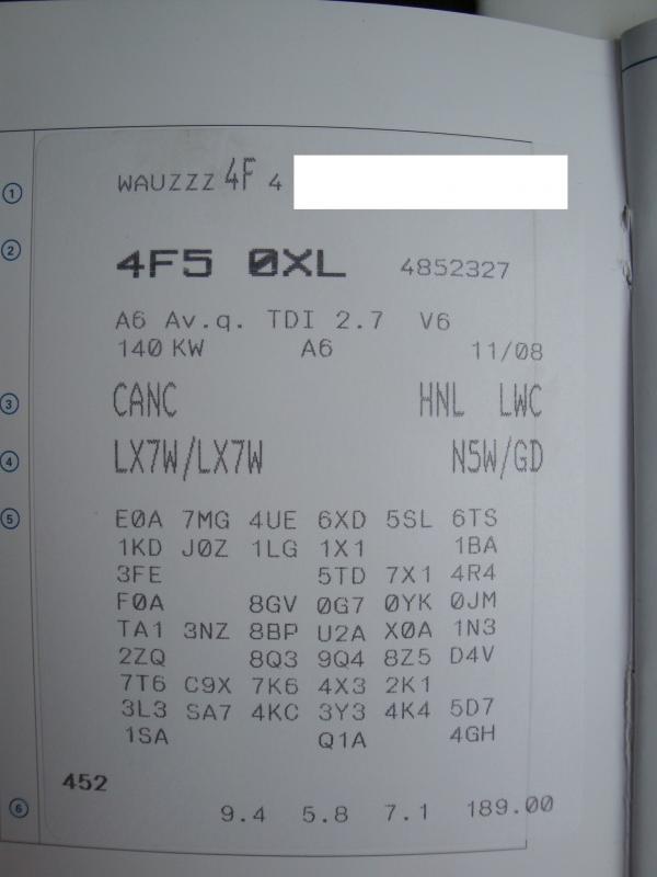

Si c'est un import allemagne (comme la mienne), c'est effectivement l'équivalent de la finition ambiente (la basique) sur laquelle tu as plus ou moins d'options qui peuvent faire au final un véhicule mieux équipé qu'une S-Line ou Ambition Luxe. Par contre, même bien équipée, ce serait un mensonge de l'appelé Ambition Luxe par exemple si elle n'a pas tous les équipements qu'a cette version en France. Je le précise car certains importateur / mandataire ne sont pas très réglo la dessus.
Pour avoir la liste des équipements de cette auto, un bon moyen est de demander une photo de l'étiquette qui se trouve dans le carnet d'entretien ou dans le bac de la roue de secours. Cela ressemble à ça DSC47.jpg"]
Le MMI est le système de gestion multimédia. Tu as bien sur l'écran mais aussi les boutons et la fameuse molette sur la console centrale.
Pour le GPS en allemand, pas de panique, cela se change sans problème.
Pas d'accoudoir central, c'est pour le moins étrange par contre... Pour une auto prévu pour rouler (longtemps) sur autoroute, c'est pas top je trouve.
Enfin, à ma connaissance, le retro intérieur électrochrome se reconnait à la petite led verte sous le miroir. Comme c'est un équipement, il figurera si tu l'as sur l'étiquette dont j'ai parlé plus haut.

Par contre je vais demander une copie de l'étiquette au vendeur (je n'y avais pas pensé :bien: ) il devrait normalement l'avoir sur le carnet d'entretien.
