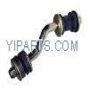

salut a tous , voila je voudrai changer mes biellete de renvoi en bout de barre stabilisatrice ,
seulement le concessionnaire de ma region ne peut l avoir et j ai cherché sur le net et rien trouvé
la réference serai 855 407 469 et mon coupé le 2.2 moteur kv de mai 89
savez vous ou je pourrai en trouvé neuf voila merci

salut et merci pour vos réponse , en faite c est surtout les silent bloc du haut qui font la geule ,
les biellete sont en bon état et j ai regardé un peu partout les site connu et moins connu ,
que se soit les silent bloc ou les biellete j ai rien trouvé ,
voila a quoi sa ressemble post-49231-1285173953,15_thumb.jpg merci a vous

tu as une solution c'est de faire tailler un bloc uréthane chez un tourneur et remplacer ça ... :coucou:
le silent bloc supérieur 857 407 473 A est détaillé chez Audi, ton concessionnaire ne peut pas l'avoir ?

salut a vous et merci pour vous réponse
tout d abord je ne sais pas pour les silent bloc 857 407 473 A je n ai pas demandé chez audi
car je pensé changer le complet pour etre tranquile mais les biellette sont en trés bonne état ainsi ,
que les silent bloc inférieur mais les superieur il sont craquelé et légérement écraser donc a changer,
je vais me renseigné chez audi et si je peux pas les avoir je prendrai la deuxieme solution celle proposé
par buggyseb et voila merci beaucoup a vous :coucou:
