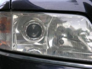

Voici encore un nouveau pb à résoudre pour moi, tout est ds le sujet. Qlq a t-il déjà eu ce pb. Quel en a été le remède.

Parfois un bon coup d'efface rayure spécial plastique sur les optique et le tour est joué!
Genre Meguiar's "Plast X"
Il suffit juste que l'optique soit devenue opaque avec le temps pour détériorer la qualité de l'éclairage.
C'est peut-être une piste avant de remplacer tes ampoule...

Alors en fait j'ai déjà essayé d'y mettre des ampoules plus puissantes. Je ne me rappelle plus exactement les watts mais ça n'a pas apporté grand chose et les fils d'alim ont commencé à fortement chauffer (limite fondre) alors je suis repassé aux anciennes. Récemment j'ai fait polir les deux phares, ils sont moins opaques mais ce n'est tjrs pas ça. De plus les bas cotés droit et gauche sont à peine éclairé quand je compare avec d'autres véhicules. J'ai parfois l'impression que ce sont les autres qui éclairent la route pour moi et quand je me retrouve tout seul sur une portion sans marquage ça devient limite dangereux. Par contre en pleins phares l'éclairage est OK. Il semblerait que cela provienne de l'espèce de la loupe (connais pas le terme exact)située devant le feu de route. On a l'impression qu'elle est opaque. J'ai démonté le phare mais impossible d'atteindre correctement cet élément pour le nettoyer.
J'ai bien lu qlq posts qui expliquaient comment ouvrir un phare (au micro ondes et tout et tout) mais je ne suis pas très chaud, et quid du remontage, de la tenue ds le temps et surtout de la nouvelle étanchéité. Est ce que vous rencontrez les mêmes symptomes. Qlq sait si Audi à apporté un remède à tout ceci?
