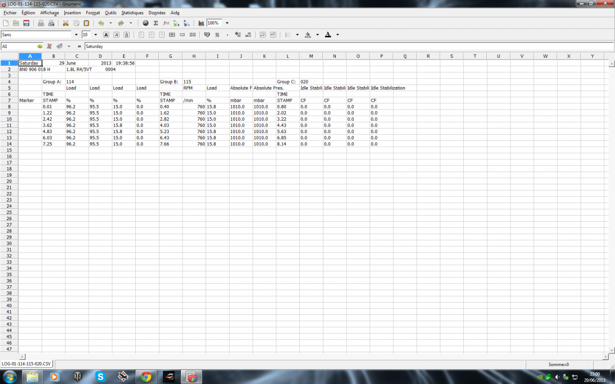

oui je c est je voulais just voir si ca marché car c est la premiere fois que je fait des logs sinon pour mes prochain logs je pourrais les afiché comme ici comme ca ? -

salut pour testé si tout est bien instalé sur mon bazard j'ai fait quelques logs moteur au ralenti avec a la fin un petit coup d accelerateur
