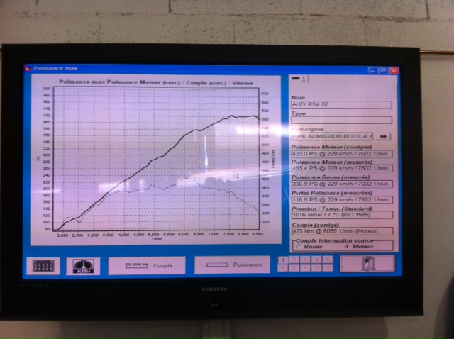

Messieurs, comme convenu (maintenant que j'ai un pc et plus un Ipad), voici la fiche de mon passage au banc. Pour rappel, elle faisait 378cv avant, puis après decrassage, changement de bougies et suppression du clapet de la boite à air... 423cv :eldiablo: -

Je confirme ! Elle arrache me bitume maintenant ! Elle sortait bien 378cv et 423cv après nettoyage et suppression du clapet ! Sinon, comme l'a bien confirmé également Michel D, le banc de KSF (comme la plupart des bancs) dispose d'une station météo avec la pression atmosphérique qui corrige la puissance, par conséquent, elle devrait faire la meme puissance en été, sauf que la puissance réel (non corrigée) qui est actuellement de 453cv, se rapprocherait de celle corrigée a savoir 423cv... Je ne sais pas si j'ai été clair, mais je ne pense pas dire de conneries d'après ce que j'ai pu comprendre ! :bigsmile: -

Ça confirme donc ce que je disais, le banc de KSF (comme tout banc qui qui se respecte je pense) prend en compte la pression atmosphérique et donc la météo, et corrige la puissance en conséquence... Il y a surement une différence (qui ne doit pas non plus être flagrante) entre deux bancs, mais ce qui est sur, c'est que j'ai gagné 45cv sur le meme banc ! :bigsmile: Sinon, pour l'arsouille, je ne sais pas si c'est bien raisonnable, par contre ça pourrait être rigolo une petite sortie piste ? sans vouloir se prendre au sérieux bien sur, mais simplement pour se marrer en toute Securité... Et puis Eric, j'ai l'impression que tu te débrouilles pas trop mal sur circuit, ça me ferait plaisir de te mettre une petite leçon ! PS : a prendre au deuxième degré bien sur ! Par contre l'idée du circuit (meme si nos voitures ne sont pas forcement faites pour ça), ça pourrait être sympa ? :bigsmile: -

Pour ce qui est de la température Eric, je suis d'accord avec toi que le moulin a plus de rendement aux alentours de 0 degré mais en meme temps, la correction du banc doit le prendre en compte je pense car la puissance moteur mesuré était de 453cv, soit 30 de plus... ? :bigsmile: -

Je vous rappelle qu'avant le décalaminage, elle ne faisait que 378cv, et lorsque je l'ai ramenée chez KSF pour le problème, j'en ai profité pour la repasser au banc pour voir le gain... Et la, verdict...! 423Cv, soit 45cv de plus !! Je voulais mettre la photo de la fiche mais on ne peut apparemment pas mettre de piece jointe avec un IPad. J'essaierais sur mon ordinateur. En sachant que j'ai également supprimé le clapet de la boite a air avec une prise d'air derrière le radiateur. Sinon, le type chez KSF m'a également dit que les nouvelles bougies y faisaient aussi quelque chose car les anciennes étaient vraiment fatiguées ! Maintenant, je m'attendais a moins, comme quoi, le décalaminage a vraiment un intérêt ! Prochaine étape la semaine prochaine avec la suppression des catas + repro, et il me dit que je devrais flirter avec les 450cv ! -
