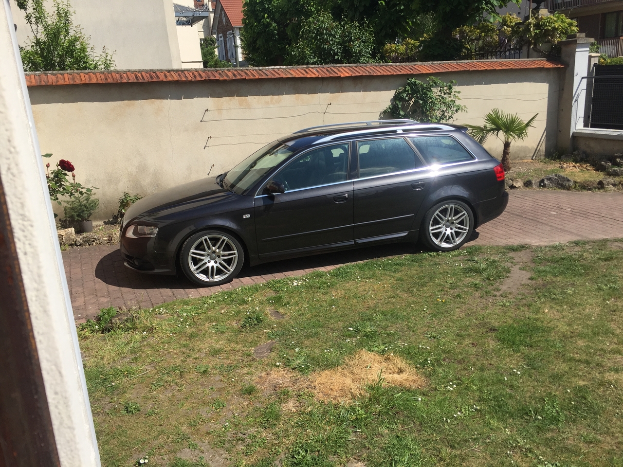

J'ai vendu ma superbe B7 !!! Je dois récupérer la voiture le 23 mai prochain. J'aurai des choses à faire en terme d'entretien. Un bon nettoyage interieur, exterieur, compartiment moteur ... Je vais changer les supports moteur et le support de boïte. (déjà fait sur ma B7, super easy !!!) Je vais faire la vidange de la Stronic avec changement de filtre interchangeable et changement de crépine de boîte et faire le calibrage des embrayages au VAGCOM. Je vais évidement faire la vidange moteur et tous les filtres (huile,air,gazole,habitacle). Je vais changer la courroie de pompe à injection et faire un nettoyage complet de l'admission d'air, c'est toujours plein de suie et d'huile toute cracra... Je vais également changer la courroie d'accessoire et tous les éléments tournants y compris la poulie damper (je l'ai fait deux fois sur ma B7) Un petit coup d’endoscope par la même occasion, dans les chambres et dans la boîte. Vidange du liquide de refroidissement. Changement plaquettes et disques. Vidange du liquide de frein. Et d'autres petites choses... J'espère que les injecteurs ne pissent pas trop, je vais passer un coup de VAGCOM avant la signature pour contôler les adresses 13,14, les mesures par banc de cylindres et les adresses 72,73,74,75,76,77 pour les injecteurs du groupe de mesure du calculateur moteur. Par ailleurs j'ai beaucoup de documentation sur les problèmes de STRONIC 7 OB5L et des notes de service bulletin Audi sur le sujet, je peux vous dire que la fiabilité est loin d'être au rendez-vous !!! Audi traite les problèmes différemment en fonction de deux zones géographique : NORTH AMERICA et ROTW (REST OF THE WORLD), les TSB (technical service bulletin) sont différents en Amérique du nord, ils (Audi) se font démonter par les ricains lorsqu'il y a des problèmes de fiabilité, en Europe nous payons pour que les ricains aient un super service après-vente car les juristes américains ne rigolent pas avec les dédommagements de clients lésés par la marque aux anneaux !!! Ils n'ont plus de tune pour assurer le SAV en Europe !!! Il suffit de voir l'écart de traitement des clients américains et des client européens lors du DIESEL GATE aux "statesses" !!! Il y a cependant des dispositions à prendre pour éviter d'avoir à réparer la boîte. La première chose à faire est de vidanger l'ATF tous les 30 000 km et pas tous les 60 000 km car la première maladie de ces boîtes se situe dans la partie électro hydraulique. En effet le ou la MECATRONIQUE se dégrade vite en particulier au niveau des électrovannes qui pilotent les fourchettes de rapports et des circuits imprimés ainsi que des vannes de régulation. Des particules venant de l'usure des disques de friction des deux embrayages multi disques humides viennent dégrader et détruire les électrovannes, les circuits imprimés quant à eux subissent également des dommages, liés aux particules métallique et autres mais également à cause des vibrations et des gradients de température. Pour la partie pignonerie l'huile est différente et similaire à celle utilisée dans une boite manuelle classique, Audi ne préconise aucune vidange, ce qui est une erreur, cette huile MTF doit être vidangée et remplacée tous les 80 000 km, c'est facile à faire et cela ne coute presque rien, la procédure est pourtant dans ETKA. Bref, la fiabilité depend à 95% de l'entretien. Ma B7 a 280 000 km et marche du feu de dieu, vidange en LL tous les 15000 km max et vidange Tiptronic avec rincage systématique, moteur et bôite. On verra ce que donne ce moteur CCWA et cette boite OB5L !!! La suite la semaine prochaine lorsque j'aurai récupéré LA CHOSE. -

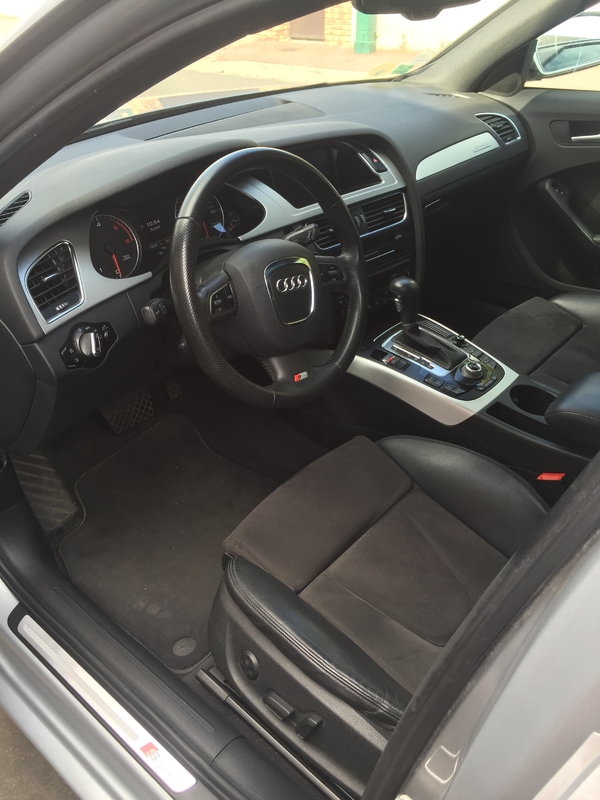

Bonjour, Je penche également pour les supports moteurs et éventuellement ceux de la boite. J'ai changé ceux de ma B7 également. Je fais tout moi même sur mes voitures et celles de mon entourage... Voilà une photo de la B8 Avant en question. Elle a une cinquantaine d'options... Mais il en manque ! - Chassis sport S-line (PR 1BV) -

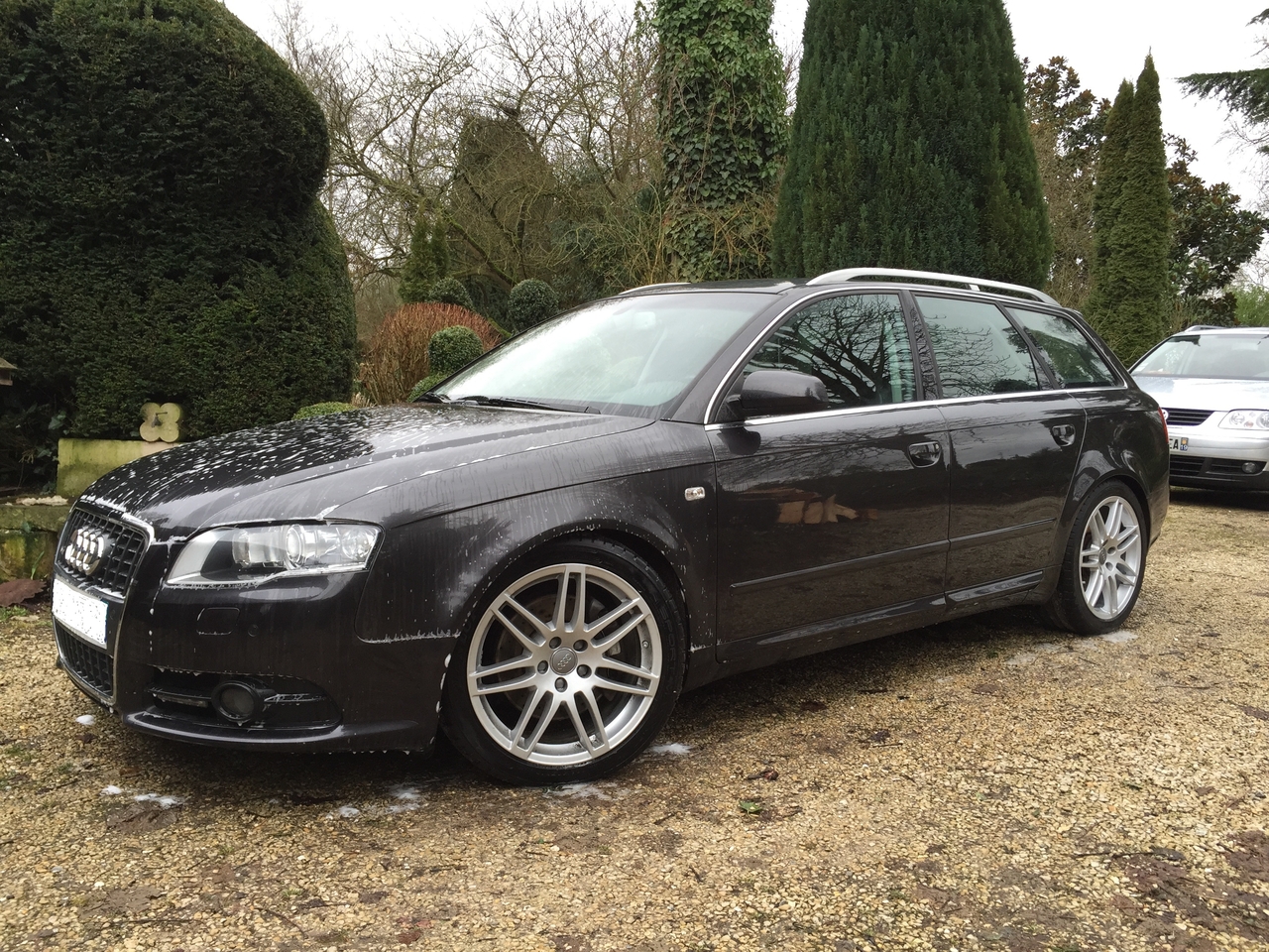

Bonjour à tous, Après huit années à bord de mon Audi A4 (07/2007)B7 Avant V6 TDI Quattro 233 CV Tiptronic Sline (full Options) et 280 000 km au compteur j'ai pris la décision de passer à la B8 Avant V6 TDI Quattro 240 CV Stronic 7 Sline plus (6/2010) et full options... ( on se demande pourquoi ?). Mon A4 B7 tourne comme une horloge, je l'ai toujours entretenu moi même. Vidanges en 504.00/507.00 tous les 15000 km Max et vidanges et rinçages Tiptronic 6 tous les 120 000 Max, et tout le reste. Le turbo réparé à 160 000 km et les 6 injecteurs piezo remplacés dans la foulée , les volets de tubulures à 100 000 km, les tendeurs hydrauliques de chaînes AAC à 170 000 km. Fitre à carburant tous les 45 000 km (après découpe du premier filtre pour vérification j'ai constaté que l'encrassement était plus rapide que prévu par Audi VW !) C'est pour ma part la meilleure voiture que je n'ai jamais possédée... Un gars de chez Audi qui sait que je l'entretien moi même entièrement m'a dit : " votre voiture est nickel, elle va faire 500 000 km les doigts dans le nez." Franchement, si on ne regarde pas l'odomètre et sortie d'un lavage, elle semble sortir de concession après livraison... Bref je sais ce que je quitte mais je ne sais pas ce que je gagne !!! J'espère ne pas être déçu avec l'Avant B8 que j'ai choisi. Le moteur CCWA ne m'inquiète pas trop, c'est une modernisation de l'ASB de la B7. En revanche la boîte à double embrayage Stronic 7 instille en moi quelques doutes en terme de fiabilité, j'ai tout lu et tout entendu sur cette boîte robotisée. Un spécialiste des boîtes automatiques et robotisées m'a donné ses chiffres : entre 2009 et 2019 il a réparé 2 fois plus de boîtes double embrayages 6 ou 7 humides que de Tiptronic 6 ou 8. Sachant qu'il en a réparé des centaines... Même Audi lui confie des boîtes ! Cela peut donner la trouille... L'Audi que je suis en train d'acquérir est Sline et une petite cinquantaine d'options. Je ferai un post sur cette dernière après finalisation de l'achat. Je change donc pour une voiture plus moderne et j'espère encore mieux finie. Le châssis est en 1BV (Sport Sline ), je l'ai conduite sur 10 km, ca à l'air d'être une bonne voiture, elle très agréable à conduire. Seul bémol: un petit tremblement à l'arrêt lorsque la boîte est en D ou S donc boîte en charge. J'ai eu la même chose sur ma B7, cela provenait des tripodes de cardans, après remplacement des deux cardans, la vibration avait définitivement disparue. Sur cette B8, cela peut venir des supports moteurs, support boîte, des cardans, du volant moteur ou de la boite !!! Le mecatronique a été remplacé il y a 20 000 km c'est ce qui me rassure. La voiture a 155 000 km. On verra bien !!! Si vous avez un avis sur la question ? Photos de ma B7 en vente sur le Forum
