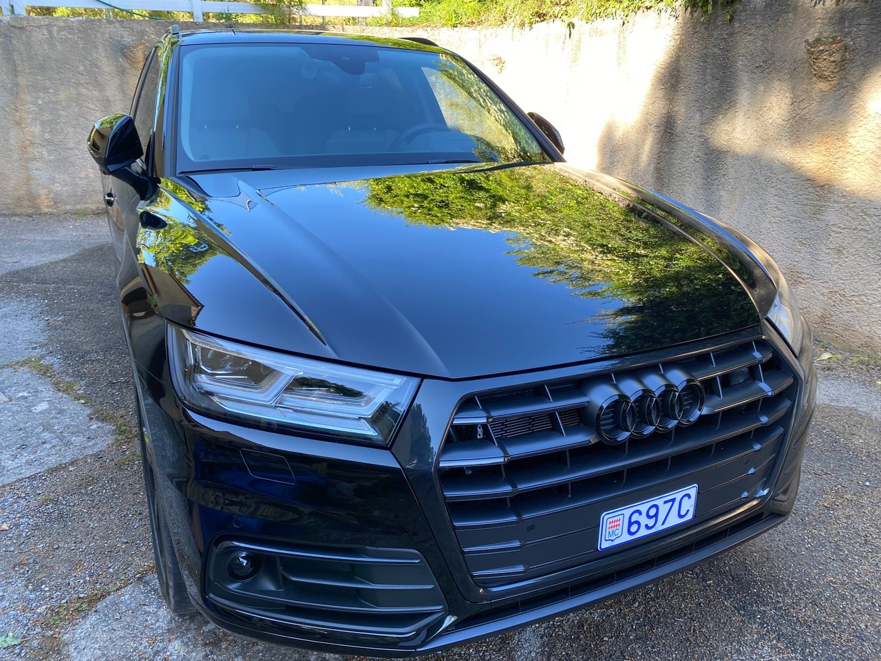

D'origine, le pack Black est en réalité gris anthracite pour les bas de caisse et le tour de calandre. Perso j'ai tout mis en logo noir et enlevé tout le reste y compris le Quattro de la calandre

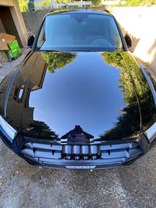

Petit bilan après 6 mois et un hiver au ski tous les week-ends : le brillant et la profondeur sont toujours au rendez-vous ce traitement est vraiment top et une facilité de nettoyage jamais vue ! C’en est un plaisir de la nettoyer ! Un coup d’eau et un essuyage et c’est tout ! -
non les logos sont collés en usine avec des masques de centrage pour les position il ne font pas ça en concession le miens est arrivé brut avec les protections de transport blanc direct de l'usine, je l'ai fait préparer et traiter et il était badgé sous les protections. Pour ôter les badges arrière soit au soleil soit un sèche cheveux pour ramollir la colle, puis une fil de pêche qui passe entre la carrosserie et la badge sans contact avec la peinture: une carte de credit peut laisser des marques sur le vernis et il en est de même pour les anneaux arrières: juste collés pour le badge quattro de la calandre, il faut le pousser vers l'intérieur et il y a deux clips a appuyer et il s'enlève tout seul

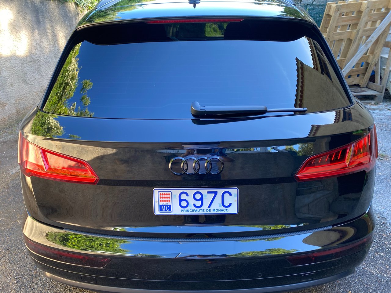

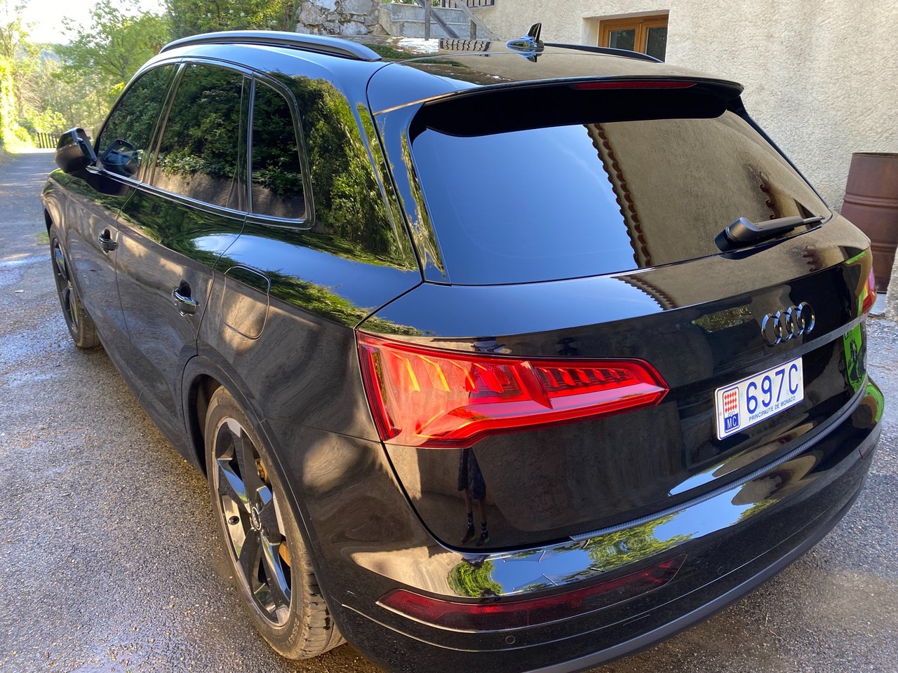

L'arrière est surteinté en plus de la teinte d'origine et l'avant "seulement" à 20, tout comme j'avais sur le Tiguan pendant 4 ans, donc bien plus clair à l'avant, donc il y a visuellement une différence avec l'arrière comme d'origine. De plus avec cette teinte, lors d'un contrôle, du fait de l'intérieur clair, il voient les passagers avant: ceinture téléphone..... par le pare brise ou la vitre latérale. Donc, je croise les doigts, une certaine tolérance bien que oui effectivement je suis hors de la réglementation et de la conformité. -
Livraison Q5 50 TFSIe
Whiplash06 a répondu à un(e) sujet de Whiplash06 dans Q5 / SQ5 - (2017 à 2024)
Et voila ce matin pose des films sur les vitres AV et pose d'un film teinté PPF sur les blocs optiques du PC arrières pour atténuer cette bande rouge
