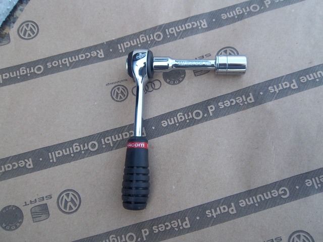

Voici pour la suite... Une fois le cache plastique du Filtre à Gasoil localisé, il vous faudra retirer plusieurs vis afin de déposer ledit cache et accéder au Filtre. Voici le type de vis a retiré... A présent, voici à quoi ressemble filtre (le but approche...) Comme vous pouvez le constater, le Filtre à Gasoil est "emprisonné" dans par une sorte d'armature métallique qui le tient en place et permet de le protéger de l'arrachement en cas de frottement. Il y a deux vis à retirer, toujours avec une clef de 10. et voici votre Filtre à Gasoil, prêt à être retirer pour être remplacé par un neuf Vous n'avez plus qu'à retirer les deux durites qui arrivent de part et d'autre du Filtre, (si vous en avez une utilisez la pince étau afin de pincer la durite de gasoil pour ne pas en mettre partout). Il vous faudra utiliser la pince multiprise pour desserrer les bagues métalliques qui retiennent les durites de part et d'autre du Filtre à Gasoil. Maintenant on procède au remontage, à l'inverse de ce que vous avez fait jusqu'à présent. En espérant que cela puisse servir à ce qui hésitent à se lancer. Assez simple, mais comptez environ 45 min en prenant son temps (surtout si vous êtes novice comme moi...) :coucou: -

Alors voilà, mon premier tuto... Soyez indulgent, néanmoins les remarques constructives sont les bienvenues! :ange: Souhaitant remplacer mon Filtre à Gasoil sur mon A4 Avant TDI 143, j'ai décidé d'en profiter pour faire mon premier tuto en espérant que cela aide ceux qui souhaiteraient se lancer. Dans un premier temps, il faut savoir que le filtre à gasoil sur nos A4 TDI 143 se situe sous la voiture au niveau du rétro passager. Dans un premier temps le matériel nécessaire: - Une pince multiprise - un petit tournevis plat - une clef à pipe de 10 ou comme dans mon cas un cliquet avec douille de 10) - (éventuellement une pince étau, pour pincer la durite de gasoil et ne pas en mettre partout). Naturellement un filtre à gasoil neuf, pour ma part un Filtre de Marque PURFLUX réf: FCS 754 Ensuite il s'agit de bien visualiser où se trouve le filtre à remplacer, au niveau du rétroviseur passager, sous la voiture: Dans mon cas, afin d'avoir un accès un peu plus aisé, j'ai mis la voiture sur des rampes (fabrication artisanale, mais ça tient vraiment bien): Il est temps d'attaquer, une fois sous la voiture voici ce que vous allez voir, le filtre à gasoil se trouve sous ce cache en plastique Pour déposer ce cache plastique, il vous faudra soit une clef à pipe de 10 soit comme dans mon cas un cliquet avec une douille de 10 La suite dans un instant... :coucou: -
