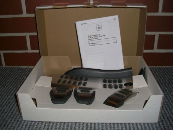

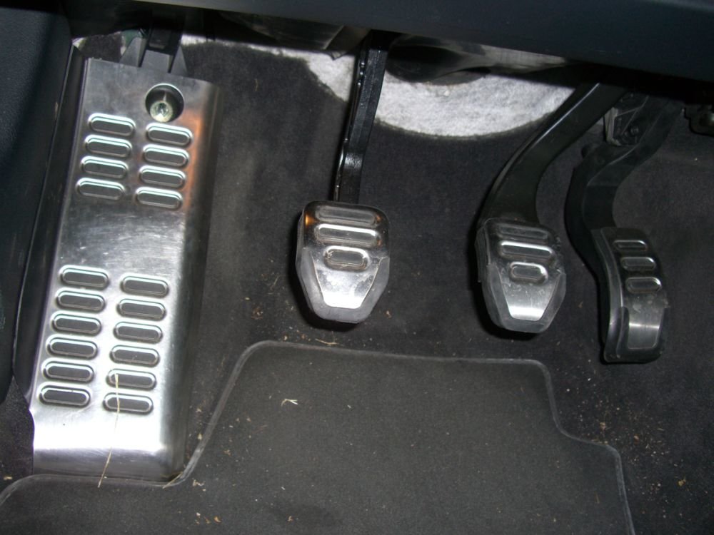

Pédalier ALU pour RS4 B5
AUDI_S3_210 a répondu à un(e) sujet de enzos3 dans S4 B5 / RS 4 B5 - (1997 à 2001)
Hello, Montage des modèles B6/B7 se font sans trop de problèmes. Voici les photos d'un forum allemand. -
