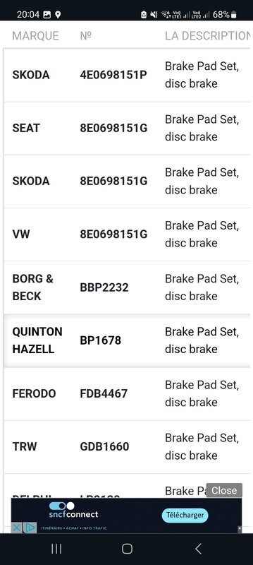

Plaquettes avant et arrière RS5
steve_sp78 a répondu à un(e) sujet de la-salamandre dans S5 / RS5 B8 - (2007 à 2016)
Oui, ma question était mal posée :" t'aurai pas des céramiques d'origine?" Car ça me fait penser à un montage R8+ etc jaune pour remplacer des céramiques hors de prix -
L'Alsace correspond à ton moyeux: si trop petit, ça ne se montera pas, si trop grand, tu risque de reporter un effort vertical sur tes goujons et de créer des vibrations pas décentrage de la jante
Hello, Voici un calculateur:https://www.techno-plus.eu/calculateur-jantes Espace Intérieur: Déplacé de 2 mm vers l'intérieur (Position du rebord intérieur de la jante vers le corps de l'amortisseur) Position Externe::Déplacé de 10 mm vers l'extérieur (Position du rebord extérieur de la jante vers le bord de l'aile)
Pour moi, aucun doute, 4 plaquettes, il y a 2 goupilles, 2 plaquettes par goupilles soit 4 plaquettes. En même temps il n'y a eu qu'un seul type d'etrier pour le rs5 -
Avec la photo des etriers, on verra les pointes des goupilles qui bloquent les plaquettes. Les jantes étant bien ouvertes, ça devrait être faisable du fauteuil -
Salut, etrier avant rs5 = 4 plaquettes par roues - arrière = 2 Plaquettes. Les disque arriere doivent avoir une hauteur de 41mm et non 36 ( piste en 22 mm) le 36 sont pour les s4/5 et autre motorisation, les 41 pour les rs5 et certains r8. Mets une photo de tes etriers. Sur mon post "le topic des freins" j'ai mis les références -
