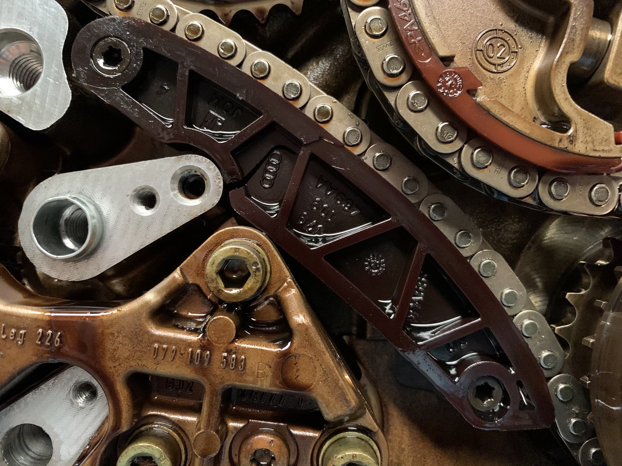

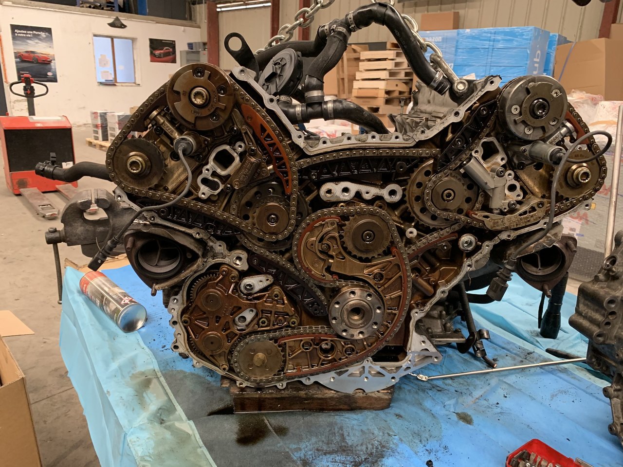

Dépose moteur ce week end, Cette après midi dépose embrayage, VM et cache distri. Peu être demain sinon vendredi remplacement distri. J’aimerai bien remette le moteur dedans le week end de l’ascension, j’ai commander les dernières pièces ce soir, sa serait bien qu’elles arrivent vite. Sinon il y a bien un guide cassé, toujours et encore le même, on voit mal sur la photo, j’en ferai une autre demain.Il sera remplacer par le guide alu des RS4. Sinon a la base je voulais le faire préventivement, et comme j’avais un embrayage ou la pédale commençait à être haute, sa m’a motivé. Apres le guide je sais pas depuis quand il est hs, mais j’avais pas regarder récemment les valeurs de déphasage, la dernière fois ( y’a longtemps) c’était ok -
