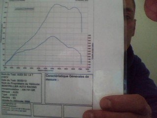

bonjour a tous je reviens vers vous apres un passage au banc de mon audi s3. Voici ma courbe de puissance Lors du passage au banc la voiture n75 branché ne faisait que couper On décide donc de la passer avec la n75 débranchée Normalement la pression devrait etre minime avec la n75 débranchée hors la le turbo soufflait à 1.5 bar en crête. Si quelqu'un a une idée je suis preneur car la voiture marche bien sans la n75 mais le couple est trop haut resultat n75 débranchée 253 cv a 5500trs et 360 nm a 5500trs d'avance merci pour vos réponses

Si quelqu'un sait comment régler cette wastegate je suis preneur ou du moins pouvoir vérifier son réglage -

Merci de ta réponse je vais orienter mes recherches sur cette wastegate -
