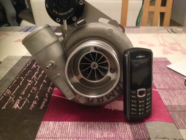

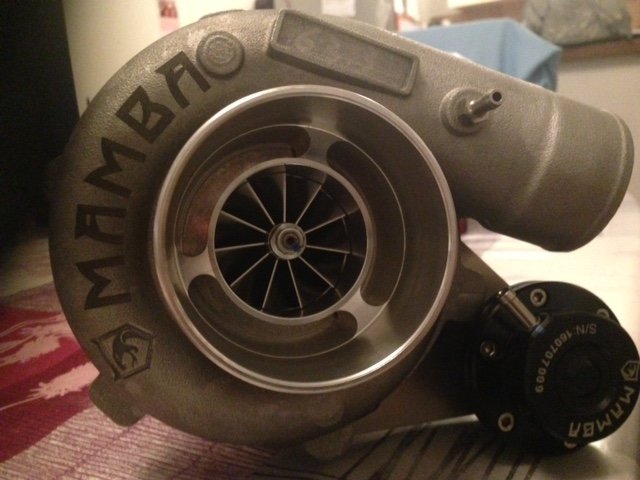

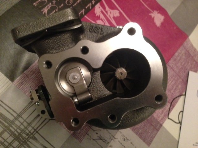

je langui de le voir sur le collecteur tournait. la turbine d'admission et d'échappement c'est quasi fois trois avec un origine j'essaierai d'en trouver un d'origine pour les comparer -

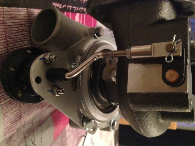

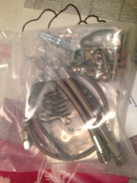

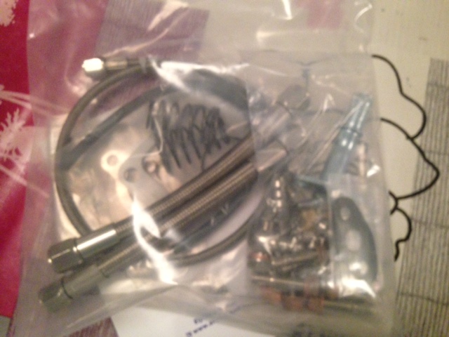

Voici des photos du turbo en tout cas vraiment bien fait dans le détail reste a voir en performance d'autres photos et d'autres -

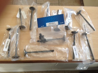

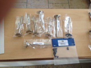

Supertech Uprated tige de soupape joints VW AUDI SEAT SKODA 1.8 20v (20 pcs) Commandé sur ebay et livré en 72h au tarif de 46 euros je recois le turbo mardi!!!!! je mettrais des photos -

le mamba gtx2863R à la différence du garett a des roulements ntn ceramic tandis que le garett sont en acier. Après je suis réaliste on peux pas avoir un turbo qui charge tôt et qui ne s'essouffle pas on verra au final ce que le banc dira je passerai deja de 280 cv a plus de 300 et de 400nm à un peu plus et ce avec beaucoup plus de fiabilité. Il y aura de quoi s'amuser -

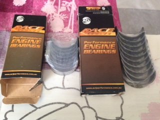

Coussinets de ligne et de bielles reçus. Par contre pour le turbo il est donné avec une pression de 2 bar 425cv donc je pense un peu plus de 350 On va les taquiner les 400cv lol -

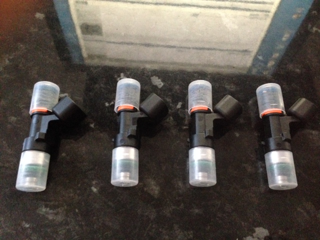

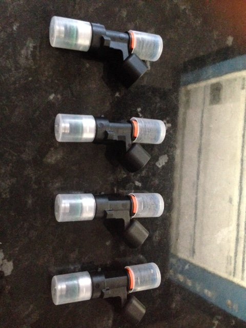

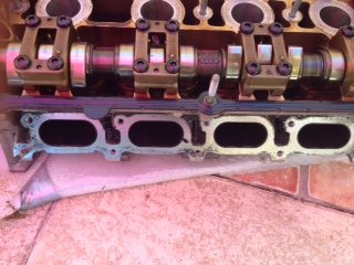

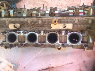

Voici quelques photos Justement je suis en train de me pencher sur l'echangeur et soit je mets deux echangeurs de rs4 soit un frontal mais pas trop gros pour ne pas gener l'entrée d'air du radiateur D'autres photos -
