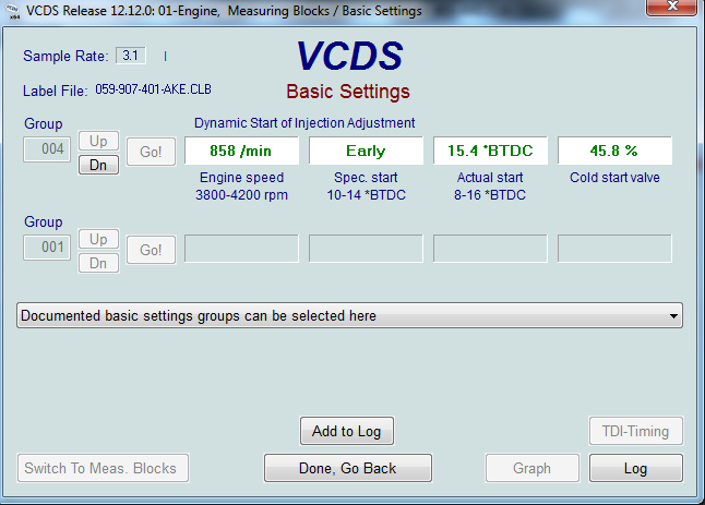

Salut les forumistes, J'avais commencé un topic sur le calage de la pompe à injection des moteurs 2.5 TDI v6 Après 2 semaines de recherche, j'ai fini par renoncer à l'idée de réparer mon moteur pour plusieurs raisons dont je cite : 1- le moteur qui est dans ma voiture est un ..... AKN O_o et oui !! AKN.. Bloc moteur identique de l'extérieur mais certainement pas pareil dans ses organes internes. on dit que le revetement des cylindres est pas le même qu'un AKE. 2- pompe à injection pas compatible (je pense que c'est une pompe de AYM 163cv) d'ailleur je ne comprend pas comment le moteur réussi à démarrer. 3- turbo complètement mort, jeu dans l'axe et GV déteriorée. il est celui d'un moteur AKN d'ailleur 4- culasse gauche cassée : filée foiré sur le coussinet d'AAC 5- AAC usé comme pas possible !! il y a même un culbuteur qui dit m**de aux autres et qui est parti s'installer ailleurs 6- un bassin d'huile dans la cavité entre les culasses et qui coule jusqu'au bas du moteur 7- je veux plus le voir .. J'ai trouvé un bon moteur aujourd'hui mais c'est certainement un BAU ou BDH vu qu'il est de 2004. Alors j'aimerai savoir si la transplantation pourra se faire? Sur le net, on dit que BAU et AKE sont des jumaux sauf pour les culbuteurs ou AKE a des simples alors que BAU en a avec roller. Niveau alimentation, combustion, electronique... c'est les mêmes. à quel point cette info est correcte? Merci pour votre aide -

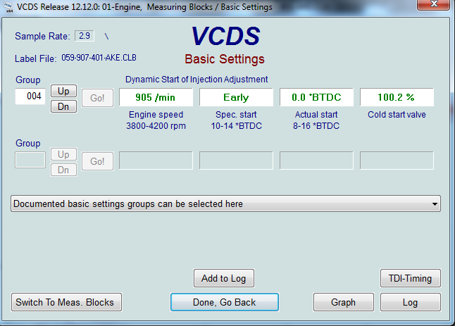

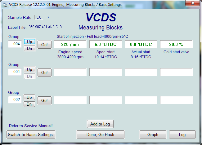

Je reviens avec quelques mise à jour. La pompe actuellement montée est une 059130106M alors que c'est pour un 2.5 TDI 163cv et pas 180cv. j'ai pas encore regardé les références des injecteurs mais à première vue de l'injecteur pilote, ce sont pas les bons non plus vu que le connecteur de l'injecteur pilote n'est pas le même que celui de la voiture. Est ce qu'il y a moyen d'adapter ces pièces pour fonctionner avec mon calculateur? (180cv AKE) Merci -

Salut tout le monde. j'ai acheté une A4 B6 de 2001, moteur 2.5TDI 180cv Quattro avec 270.000. J'ai tant aimé ce modèle même si c'est pas pour faire les petits chemains, qui est souvant mon cas. Bon voilà, le problème c'est que l'ancien proprio a changé la pompe d'injection mais il n'a pas réussi à la caler comme il faut ( ceux sont ses paroles) du coup elle vibre trop et fume comme un locomotive. J'ai déjà fait le tour des forums et du net mais j'ai pas tombé sur ce qui correspondrait vraiment à mon cas. Pour commencer, je n'exclu pas la présence de problèmes mécaniques genre AAC/culbuteurs/pastilles usés mais j'ai regarder à travers la trappe de remplissage de l'huile où j'ai réussi à voir une came et qu'elle n'était pas usée. Dans les topics similaires on parlait souvent de Retard/Avance de l'injection chose possible à vérifier avec un VAG-COM. c'est ce que j'ai tout de suite fait vu que j'ai le câble qui faut et voilà les résultats (voir photos) Est ce que quelqu'un pourra me dire ce que ça signifie et ce qu'il faut faire (et eventuellement comment le faire) ? Merci pour votre aide -
