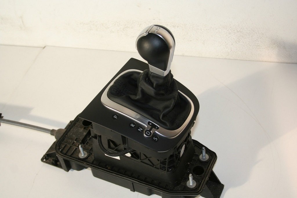

Non... le levier a un lien mecanique avec la boite. Il y a un cable qui va dans la boite... Moi je crois que tu as raté la premiere partie de l'etape 3. J'essaie d'expliquer pourquoi il faut faire ça. Disons que tu ne veut pas activer/tirer le frein a main et tu la met en P. Que ce qui se passe? La voiture bouge de 2-3cm mais elle partira pas. Parce que en P il y a un petit cliquet qui bloque la boite. A chaque fois que tu la met en pente et tu ne respect pas la methode dont je t'ai parlé, tu force sur le cliquet. Logique jusqu'a là? Donc quand tu essaye de tirer le levier qui etait en P, il y a le poids de la voiture qui s'appui sur ce cliquet, du l'accrochage. Regardes bien l'etape 3, refait la manoeuvre et il n'y aura pas d'accrochage. Essaye de lire ce que j'ai ecrit pendant que t'es en voiture. -

Es que tu tire le frein a main avant de la mettre en P? Ou tu le tire apres? Voila comment il faut faire a chaque fois pour le bien de la boite. 1. Tu vient de t'arreter, le moteur est a ralenti, t'es en train appuyer le frein, le levier de vitesse est sur R, D ou S et là tu met le levier sur N. 2. Tu tient le frein avec le pied et là tu tire le frein a main. 3. Tu relache le frein avec ton pied une seconde (a ce moment tu vois que la voiture se "relax") et tu appui a nouveau le frein ensuite tu met le levier sur P. Apres ça c'est impossible qu'elle accroche. Il faut faire cette manoeuvre a chaque fois, surtout quand on est garé en pente. Et bien sur que avant de partir il faut laisser le frein a main en dernier, apres avoir mit le levier en R, N, D ou S, sinon tout cette operation n'aurais servi a rien. Essaie de garer ta voiture en pente avec et sans ce systeme et tu vera la difference. -
