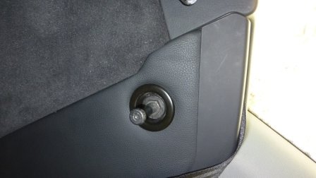

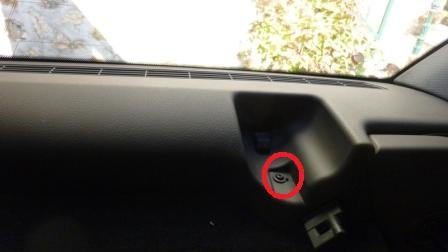

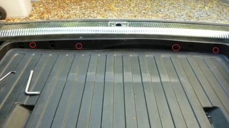

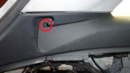

Retirer completement la vis dans perdre le repere avec l'ecrou Decaller le haut du boudin de maintien de la banquette Tirer calmement vers l'arriere la protection de coffre qui doit veir d'un seul tenant L'objectif est maintenant de retirer le ciel de toit lateral sous lequel est en fait caché la durite. Pour cela, devisser la vis qui se trouve à la base -

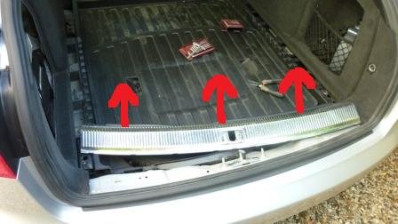

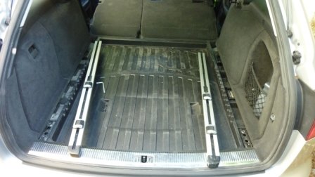

Retirer les vis clant le seuil de coffre Retirer le seuil de coffre Devisser la vis qui se trouver sous le support de maintien de la plage arrière Faire de meme à l'autre extermite de la plage arriere (a cote de la banquette arriere) Devisser le vis de maintien de la banquette -

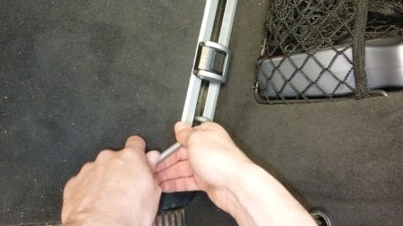

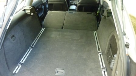

Bonjour à tous, Bon, voilà j'ai enfin réussi à prendre le temps de poster les quelques photos que j'ai prises lors du changement dela durite de lave glace. De mon coté il etait abimié au niveau de la charniere et coulait genereusement sur l'ampli. :furious: En esperant que cela puisse en aider d'autres :bigsmile: Commencer par rabattre la banquette et à retirer filet/plage arriere Devisser les deux glissieres -

En fait c'est pas trop compliqué. Le problème c'est que ma fuite se trouve au niveau du montant du pavillon. Pour retirer cette piece de 15cm de large et de 60cm de haut (sous laquelle passe la durite) qui se trouve entre la plage arriere et le plafonier ... tu dois retirer l'habillage lateral qui n'est en fait qu'une sule piece qui de la banquette arriere au bout du coffre ( :colere: ) Sauf que pour retirer ça, il faut retirer le seuil de coffre ( :colere: )et pour retirer le seuil de coffre il faut retirer les glissieres de coffre ( :colere: )! Bref, un beau légo. On y a passé 2 heures à deux la première fois. Je ferai un reportage photo quant je changerai la durite :bigsmile: :coucou: Gael -
