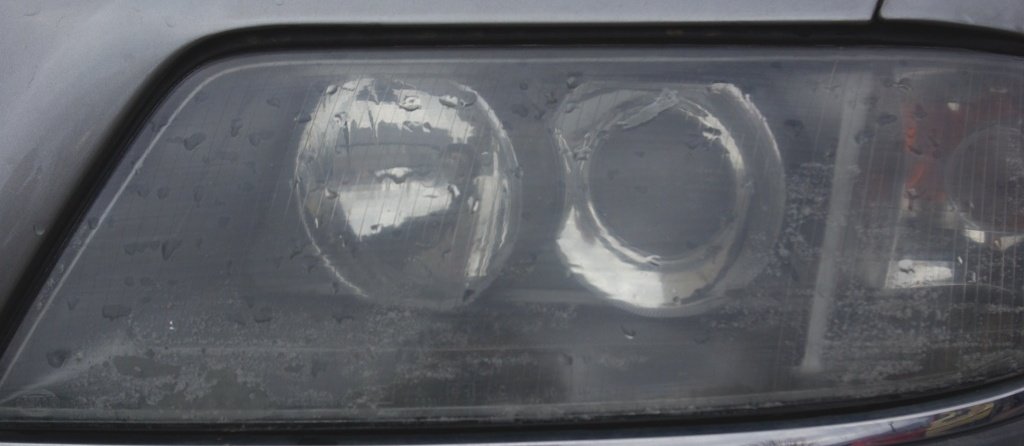

Bonjour et bonne année à tous, Je réponds à ce message car j'ai repris le sujet depuis septembre et j'en suis là de ma lecture, je lirai la suite après... J'ai acheté ce vernis "beamkit", c'est assez long à faire, et malgré toutes les précautions prises, le résultat qui était extra 5 minutes après application, il n'en était pas de même après 2 semaines passées sur les routes des Alpes en plein hiver, c'était écaillé par endroit, peut-être à cause du froid ou du sel pris avant polymérisation complète de la résine de vitrification ? résultat sur la photo, après un an, mais c'était déjà comme ça 2 semaines après. Là, il pleut un peu, mais voici le problème, je pense que le froid du soir où je l'ai passé a compromis la prise correcte du produit. A bientôt. Pakinator -
