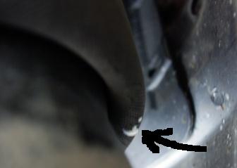

Salut, Pour moi, 99% de chances pour un boudin avant fuyard. Pourquoi ? Parce qu'ils se fragilisent sur une position bien précise, celle la plus fréquemment utilisée (1 ou 2) en position 3, la plaie du boudin est comprimée et apparaît fermée. Ce n'est que mon avis, mais cette histoire de soupape serait indépendante de la position occupée. Bonne chance. -

Bonjour, Je pense que ta fuite est intermittente, ce qui augmenterait la probabilité d'une fuite sur un boudin, la fuite n'étant "active" au début que lors qu'il se trouve très précisément à une certaine position (hauteur de débattement), qui correspond à mettre la fuite en regard du pli inférieur. ce qui revient à dire qu'il n'y a pas de fuite lorsque la voiture est garée dans une position légèrement différente, ce qui a pu se passer la semaine dernière. Ce n'est qu'une hypothèse. Lorsque tu roules, le boudin perd forcément un peu à chaque oscillation de la suspension... L'inclinaison de la route ne conditionne pas la hauteur d'assiette, c'est seulement la vitesse, si c'est la même génération que moi, tu peux rouler en position 3 de 0 à 80 km/h, au delà de 80, elle redescendra en 2 et au delà de 110-120, ce sera en position 1, en dessous de 110, elle remontera en 2. La montée en 3 ou en 4 ne peut venir que d'une impulsion du conducteur et ne se fait pas seule. Bonnes recherches. -

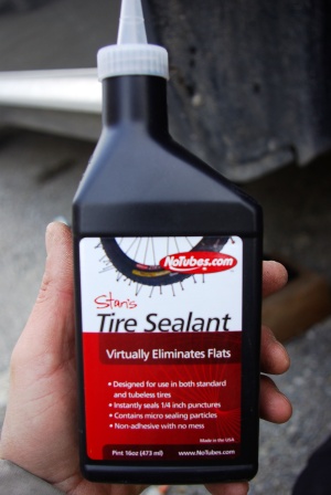

Ca, tu n'as pas tort même si je ne souhaite pas la vendre pour le moment. Le liquide prétend boucher jusqu'à 2-3 mm et pas 7, ce que j'appelle la "charge" se constitue apparemment de petites billes jaunâtres <1 mm, ça passe très bien dans la seringue, et ça reste vraiment au fond, c'est plus dense que le liquide blanc qui est très fluide. Je ne crois pas que ça puisse aller ailleurs que dans le fond du boudin. Tant que j'y suis, je précise que pour faire le deuxième côté (celui sans tâtonnement ni photos), il m'a fallu moins de 30 minutes, y compris le temps de sortir tout le matériel, que j'avais déjà rangé. c'est rien ! -

Merci Jupycar pour ces précisions, je viens de comprendre encore un truc. Le produit a été acheté en ligne chez un marchand de cycles Anglais : [email protected] Dernière question au spécialiste : peut-on envisager de pivoter le boudin caoutchouc ou est-il parfaitement indissociable de la position du raccord d'alimentation (pour essayer de permuter la partie exposée à la chaleur avec celle exposée à l'air frais) ? -

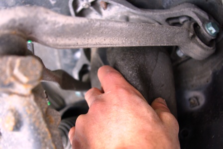

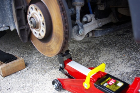

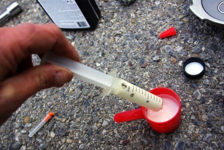

Tuto (suite et fin) On peut aussi avec un second cric faire monter et redescendre au maximum plusieurs fois le pivot inférieur toujours afin de répartir le produit. C’est lors de cette opération que j’ai pu voir deux gouttes perler au bas du pli du boudin. Le produit était en train de traverser la fuite et n’allait pas tarder à tout obstruer (génial, non !), j’ai essuyé la goutte qui n’est pas réapparue ! Il faut ensuite rebrancher le tube, serrer tout doux dès que ça commence à forcer, replacer la roue et descendre le cric jusqu’à être un peu plus bas que la position où on l’avait laissée avant de mettre en position "cric" On démarre et on libère la position "cric". Le système va remonter les deux centimètres manquants sur cette roue, au besoin, on peut jouer un peu avec le cric pour mettre la caisse un peu plus bas que prévu, le cric installé doit se libérer tout seul Désolé, y a plus de photos, à 250 ko maxi par message, ça ira pour ce soir. Ne pas oublier de serrer la roue, et aller immédiatement faire un tour en variant les hauteurs de 1 à 4, en prenant des creux et bosses et en secouant bien la voiture, en ce qui me concerne, Ô miracle, je l’ai posée en position 2 et elle tient. J’ai espoir que ça tienne pour plusieurs années, quitte à refaire ça périodiquement (tous les 2-3 ans) La prochaine étape sera vraiment d’essayer de faire tourner les boudins de 180 degrés, afin d’exposer à la chaleur du compartiment moteur une partie ménagée jusqu’à maintenant et d’offrir un repos bien mérité quant au dessèchement à la partie « interne » des boudins. J’espère que c’est compréhensible, n’hésitez pas à poser des questions, je posterai régulièrement sur la pérennité de la réparation. -
Allroad Suspension Qui N'En Fait Qu'A Sa Tete ?
pakinator a répondu à un(e) sujet de DrJM dans A6 C5 / allroad C5 - (1997 à 2005)
Tuto fuite boudin (suite) Une seringue médicale sans laiguille fait laffaire, pomper rapidement et vers le fond du récipient rouge (toujours pour bien récupérer les fameuses charges) Écraser le boudin dune main pour le vider dun peu dair résiduel Injecter le produit en relâchant le boudin qui reniflera alors tout le liquide, évitant ainsi une accumulation dans le filetage (elle ne devrait pas être gênante, mais bon…) Répéter lopération si la seringue nest pas énorme, pour ma part, jai injecté environ 50 ml. En même temps, on peut « masser » et « malaxer » le bas du boudin afin de mettre le produit au contact de la plus grande surface. -
Voilà, j'ai "étanché" mes boudins avec un fameux produit pour les pneus de vélos et de toutes sortes : de la brouette au tractopelle, sans oublier camions et voitures, un petit tuto est plus parlant. Je ne sais pas insérer toutes les images dans le texte, alors suite au prochain numéro! Mettre la voiture si possible en position 3 ou 4, actionner la position « cric » Lever la roue correspondante avec le cric de bord, après avoir débloqué les goujons de roue Clé plate de 10, desserrer de deux ou trois tours l’écrou de raccordement pneumatique Lors qu’on entend une fuite, attendre quelques minutes que tout l’air s’échappe, il est en effet préférable de ne pas finir de dévisser l’écrou avec le circuit sous pression, on risquerait d’arracher le dernier filet. La position "cric" étant activée, les électrovannes resteront fermées et seul l’air du boudin concerné sera perdu. On attend! :bien: Ensuite, finir de dévisser et coincer l’extrémité du tube afin de conserver l’entrée du boudin dégagée. Voici le produit que j’ai utilisé, +/- 20 Euro sur internet, en Angleterre, je l’ai choisi après avoir ausculté les comparatifs, il m’a paru le plus adapté à notre problème. notubes.com Il faut bien le secouer, puis le retourner, les charges solides étant plus lourdes. -
