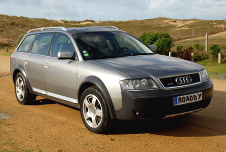

Bonjour, Merci Jupycar ! Le hasard m'a fait survoler ce matin un plus plus AP et j'ai vu nombre de tes photos ou remarques. Vous êtes de vrais passionnés et vos dires sont de réelles mines d'or. Je suis un peu flippé depuis que j'ai Roaddy (c'est son p'tit nom) peur de la panne, de sa consommation... Cela passe à la lecture et je suis presque fier d'avoir fait le pas. On va voir sur la route, très vite !!!! Encore merci et tous mes voeux !!! -
Bonjour à tous, Voici deux mois que je possède Roaddy ! Nous sommes, ma petite famille et moi très heureux de sa présence parmis nous. Seulement, la crainte est là, elle aussi. Le premier jour, je venais de lâcher les 15000 euros, le voyant suspension s'allume. Verdict capteur d'assiette droite. Pour ma pomme. Je déconseille, fortement à ce propos MD cleaner où j'ai acheté le véhicule. Donc, les 190 euros pour moi. Depuis, je suis alarmé des petits soucis (je croise les doigts pour éviter les gros) que je peux rencontrer avec mon allroad 2003 V6 163cv pack plus. A vous lire, vous êtes satisfait malgré les quelques problèmes rencontrés. Bref, qui vivra verra...
