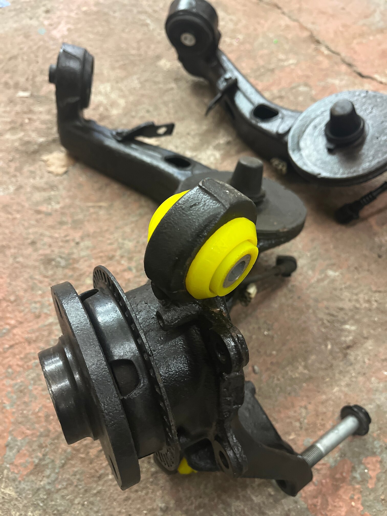

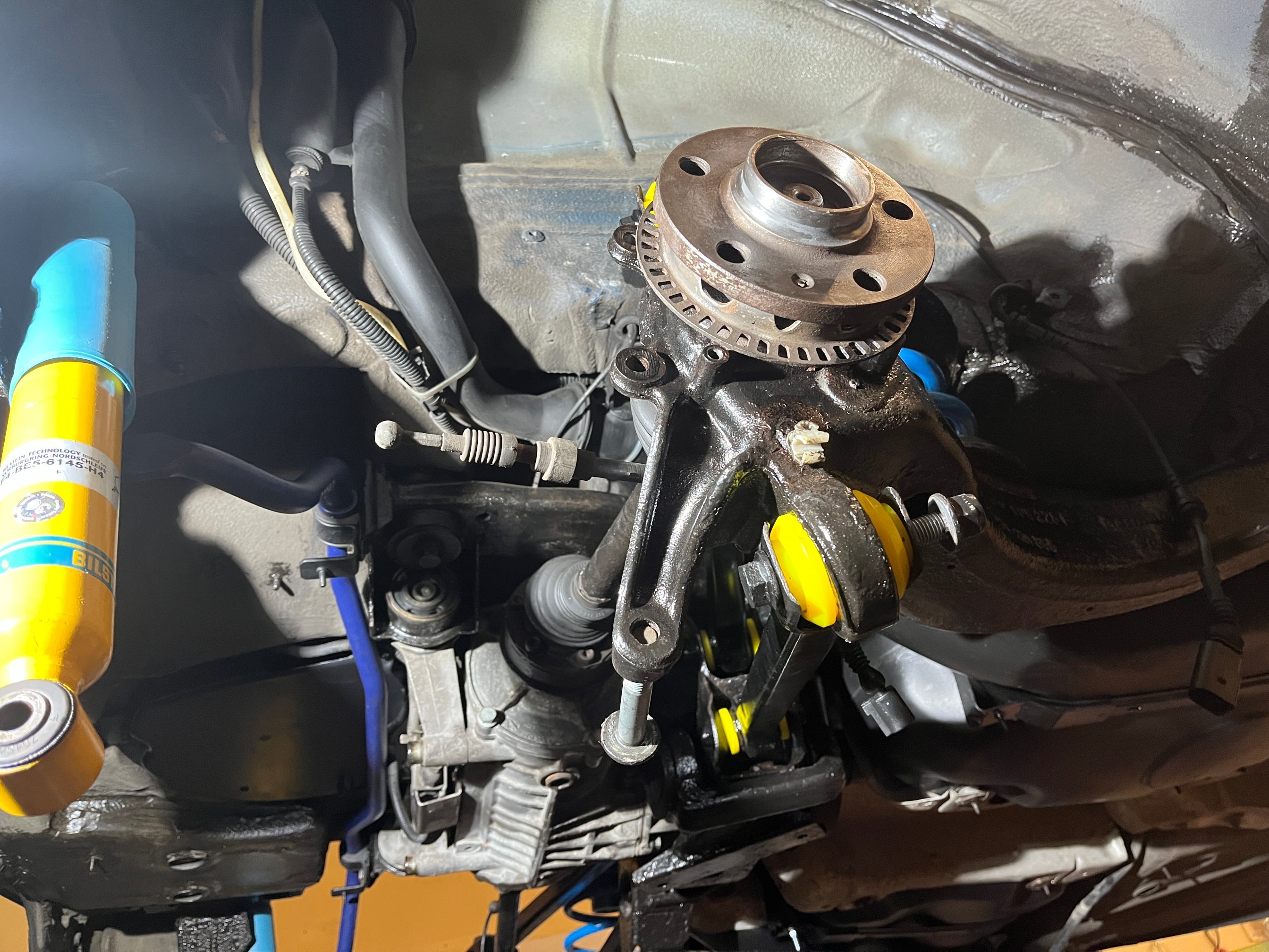

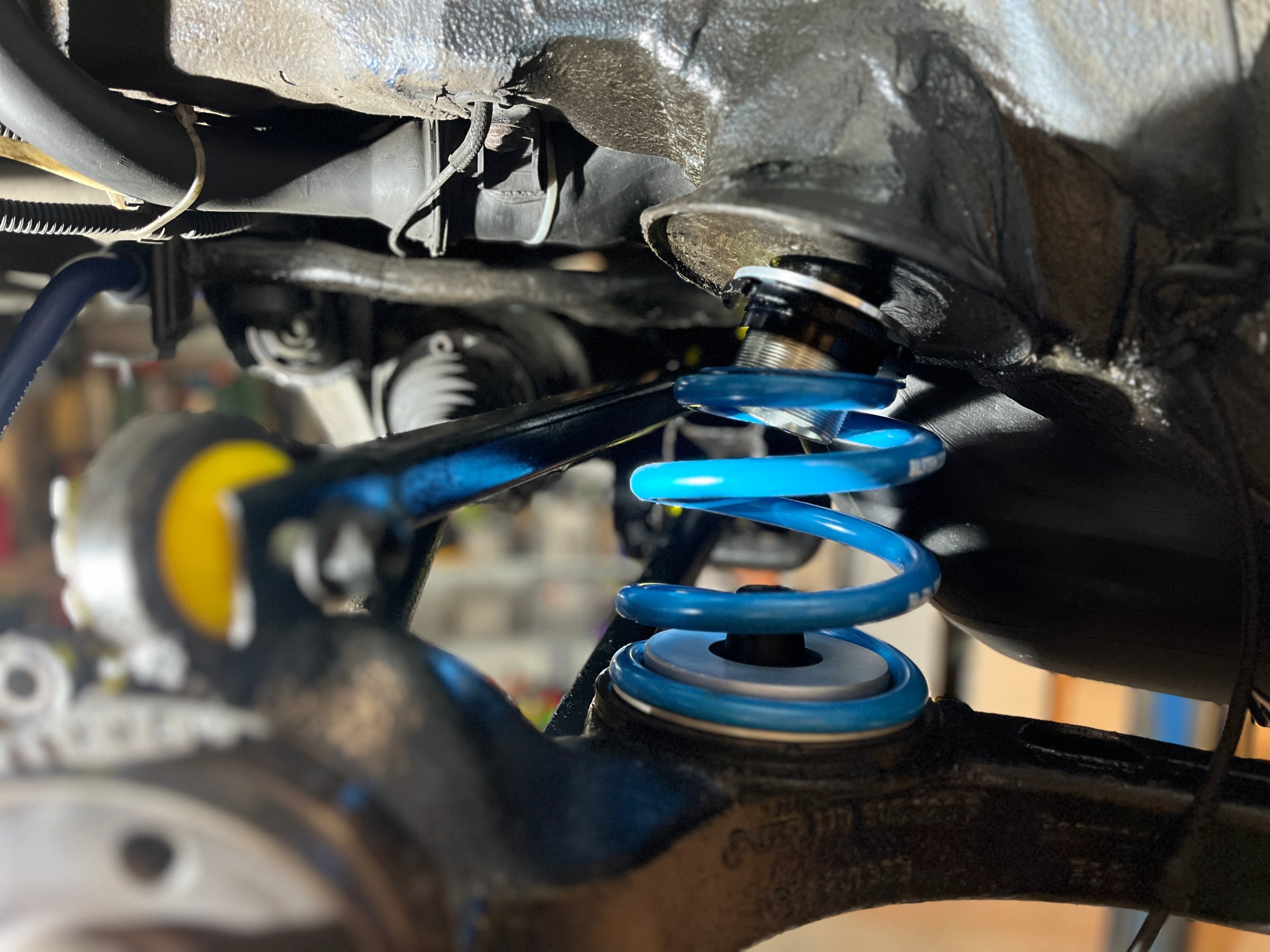

La partie noire est une sorte d’adhésif que je n’ais pas sur le TT Noir. Les strongflex pour essayer, j’avais des powerflex sur la noire. Concernant les Tie bar, j’ai inversé le haut et le bas pour corriger le carrossage excessif quand je vais la descendre. Pour les amortisseurs, ce sont des B14 Les BAR sont bien des H&R A suivre -

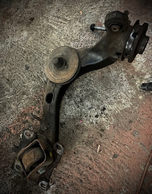

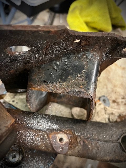

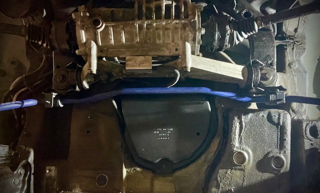

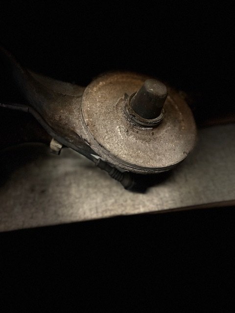

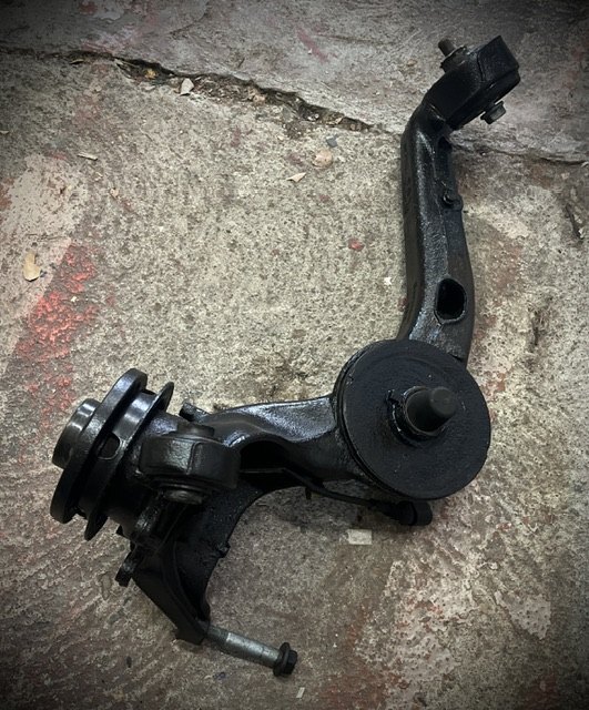

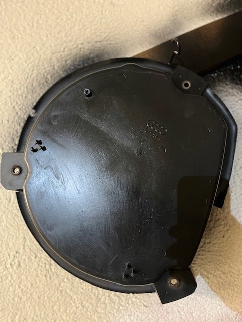

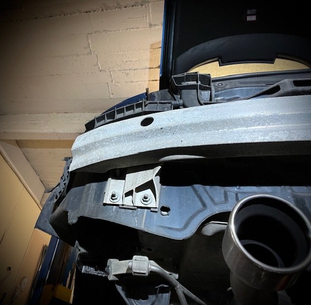

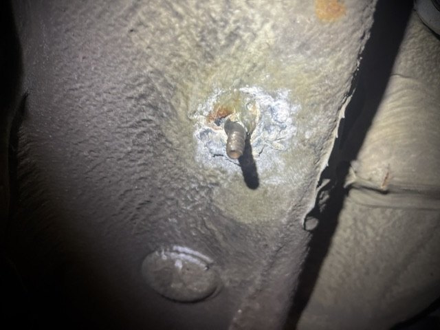

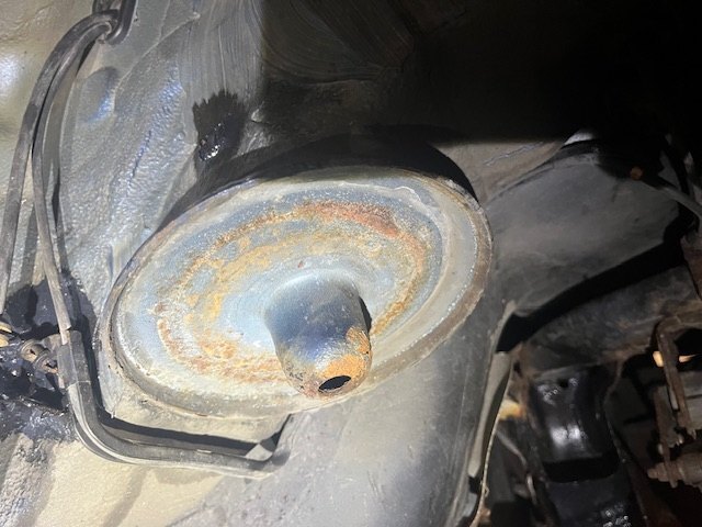

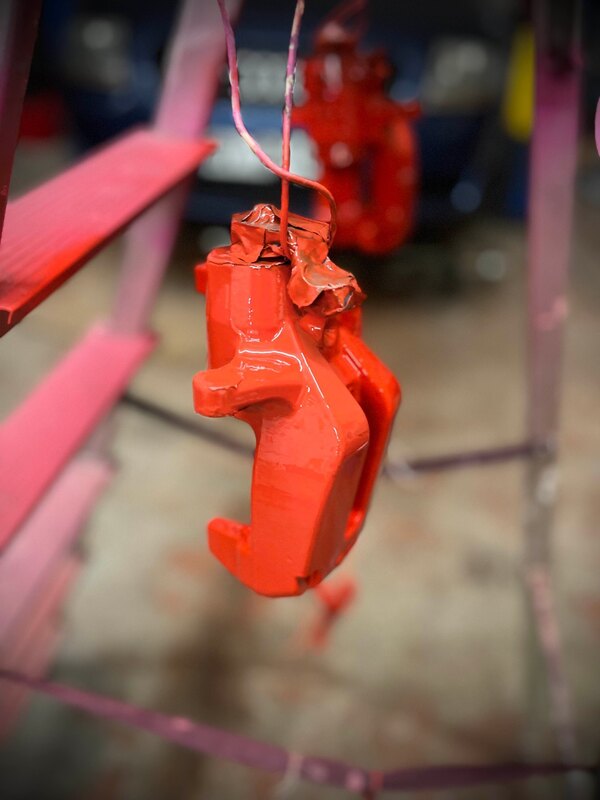

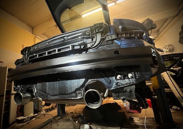

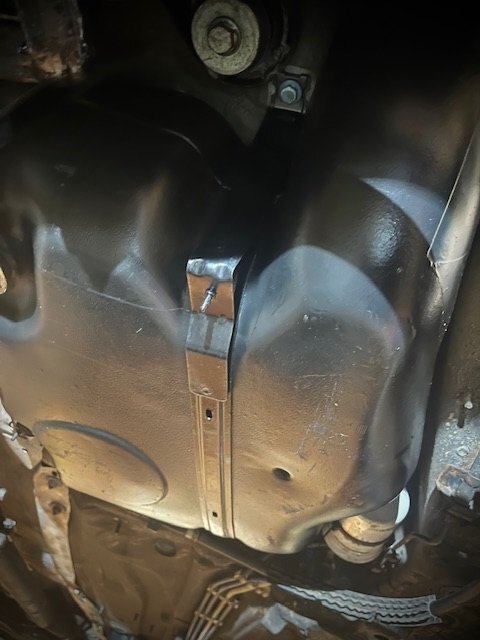

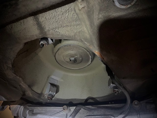

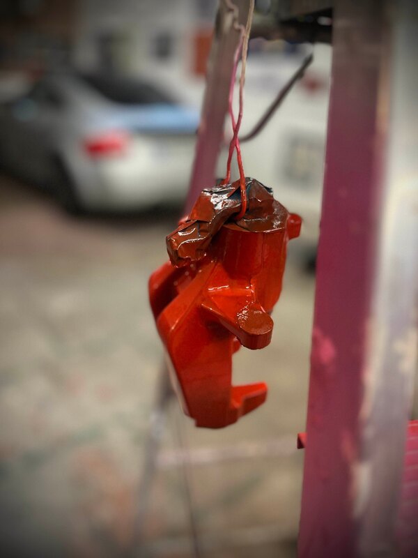

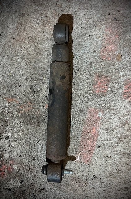

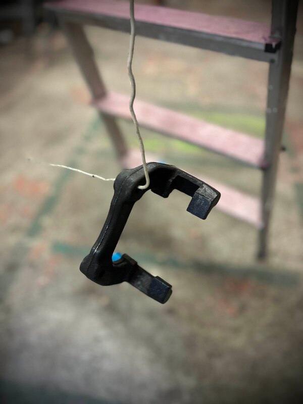

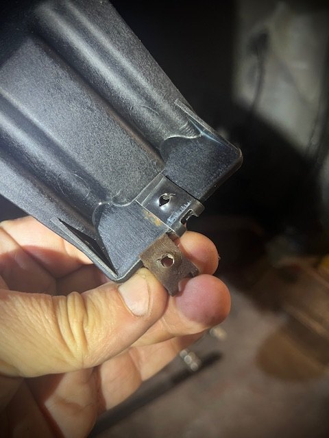

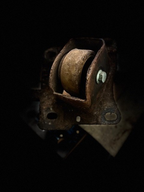

Histoire de partir sur de bonnes bases, rénovation des trains arrière du QS. Dépose des bras et de tout les périphériques Il y a un peu de rouille de surface YAPLUKA broser Après le brossage, pose d'une peinture anti rouille La barre en alu est couverte d'alumine ..... on brosse aussi Vous remarquerez que le QS n'a pas le lest des autres TT. Dépose de la traverse, et nettoyage Remplacement des agrafes oxydées. Dépose, nettoyage et traitement des supports en plastique Repose de la traverse après une peinture Dépose et rénovation des ceintures qui tiennent le réservoir. Un peu oxydation au niveau des fixations du pare chaleur de l'échappement .... traitement anti rouille. J'ai découvert un double fond avec un cache démontables entre le pare chaleur et la roue de secours. Les amortisseurs d'origine ont tout donné... Voilà le cache du double fond après nettoyage et traitement. Les 2 pièces les plus oxydées sont les supports des bras.... (vu l'épaisseur du métal, ça reste superficiel). -
