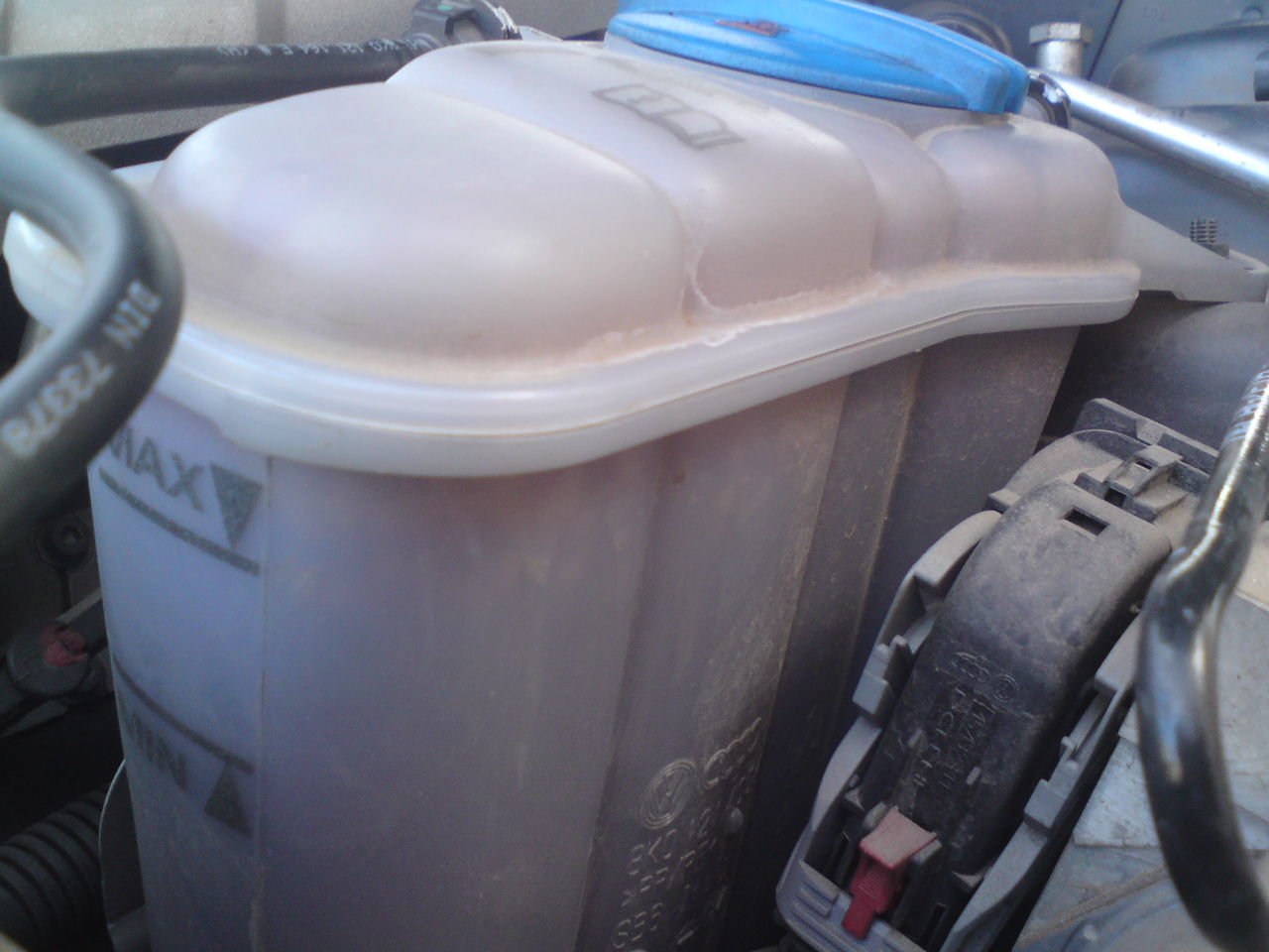

Etat circuit de refroidissement
bamoulay a répondu à un(e) sujet de bamoulay dans A5 B8 - (2007 à 2016)
Je reviens de chez Audi, on m'a changé le vase d'expansion ainsi que le liquide de refroidissement sans me donner aucune explication de la cause. Pour le moment, la couleur du liquide est rose claire, j'espère qu'elle va le demeurer!!! -
J'étais sûr que c'était anormal!! Le seul pb que j'ai eu c'est le changement du radiateur de chauffage que j'ai évoqué sur le forum. ça fait un mois qu'elle a été à la concession juste avant que la garantie n'arrive à terme, je leur ai bien dit que mon circuit nécessitait un nettoyage mais ils n'ont rien fait!!! Maintenant que ma voiture est hors garantie, ils vont tout me facturer. Personnellement je n'ai rien rajouté depuis que je l'ai acheté neuve et le service 30000 km a bien été fait chez cette même concession. -
Salut les amis, Je tiens à vous montrer l'état dans lequel j'ai découvert mon liquide de refroidissement. Je sens de la vase au touché et je n'arrive même pas à distinguer l'affichage du niveau de liquide. Est ce normal, en sachant que ma A5 n'a que 2 ans et 1 mois et 42000 km au compteur?
