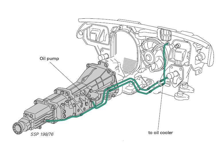

Feu de recul/marche AR qui ne fonctionnent pas !
Crusty128 a répondu à un(e) sujet de Crusty128 dans A4 B5 - (1995 à 2001)
Salut à tous Bon toujours pas pu testé au testeur , mais je me pose toujours la question de l'endroit ou se trouve ce foutu contacteur de marche AR sur l'audi s4 ! Voici une photo de la boite avec system quattro : -
Un rêve se concrétise ! S4 Avant b5
Crusty128 a répondu à un(e) sujet de Crusty128 dans S4 B5 / RS 4 B5 - (1997 à 2001)
Au fait, j'ai un petit soucis sur la S4 : mes feux de recul ne s'allument plus lorsque je passe en marche AR. J'ai donc contrôlé ampoules et fusibles : RAS! Du coup je me suis laissé entendre dire sur le forum que cela viendrait du capteur de marche AR qui se situe sur la boite... ? Il suffirait , dixit des membres que je veux bien croire , de le débrancher , le passer au spray nettoyant contact et le rebrancher et "roule ma poule !" Hors , je n'ai pas trouvé en me glissant sous la S4 que j'avais mise sur 2 rampes ce fameux capteur . Je viens de tomber sur une photo qui pourra peut être aider certains connaisseurs à me situer ce fameux capteur : -

Re, je viens de me mettre sous la voiture pour jeter un oeil vers la boite de vitesse de mon S4, et je n'ai RIEN vu comme connecteur ou fiche electrique... alors peut etre que sur un pont j y verrai mieux qu avec la voiture sur 2 rampes mais quand meme... je pense vraiment avoir déja bien regarder!... Avec un testeur, que je n'ai pas d'ailleurs... (mais bon, je peux peut etre en trouver un au boulot...) , comment tester? il faut enlever l'ampoule et puis ? merci -
Crusty128 a posté un sujet dans A4 B5 - (1995 à 2001)
Salut à tous Voila, je pense que la personne qui m'a vendu mon S4 B5 s'est un petit peu fichu de moi sur un point :unsure: : Soit disant qu'il y avait juste une ampoule de feu de recul à changer... En réalité, je me suis aperçu hier que les DEUX ne fonctionnaient pas. Hors, les ampoules sont OK, tout comme les fusibles 22 et 23 de 5A. ( qui comprennent également les feux de position qui EUX fonctionnent tous deux). Serait ce un problème de contacteur de marche AR sur la boite ? Est ce difficile d'acces sur une S4 B5 (donc quattro) . Car apparement un petit coup de spray contacts et ça rentre souvent dans l'ordre. Merci pour votre aide ! je n'aime pas trop rouler comme cela ! Bye :coucou: PS: désolé au modérateur mais je viens effectivement de refaire mon topic dans cette section ou je pense avoir plus de réponses. Si quelqu'un peut supprimer l'ancien qui se trouve dans la partie "electricité" , merci! -
