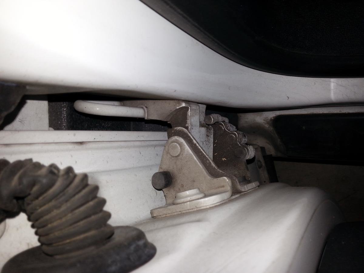

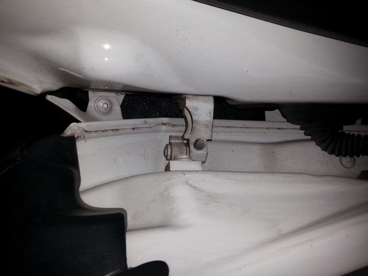

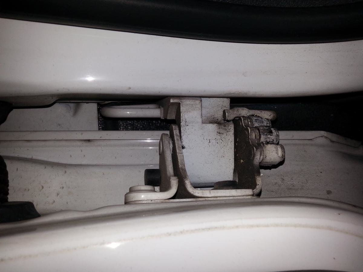

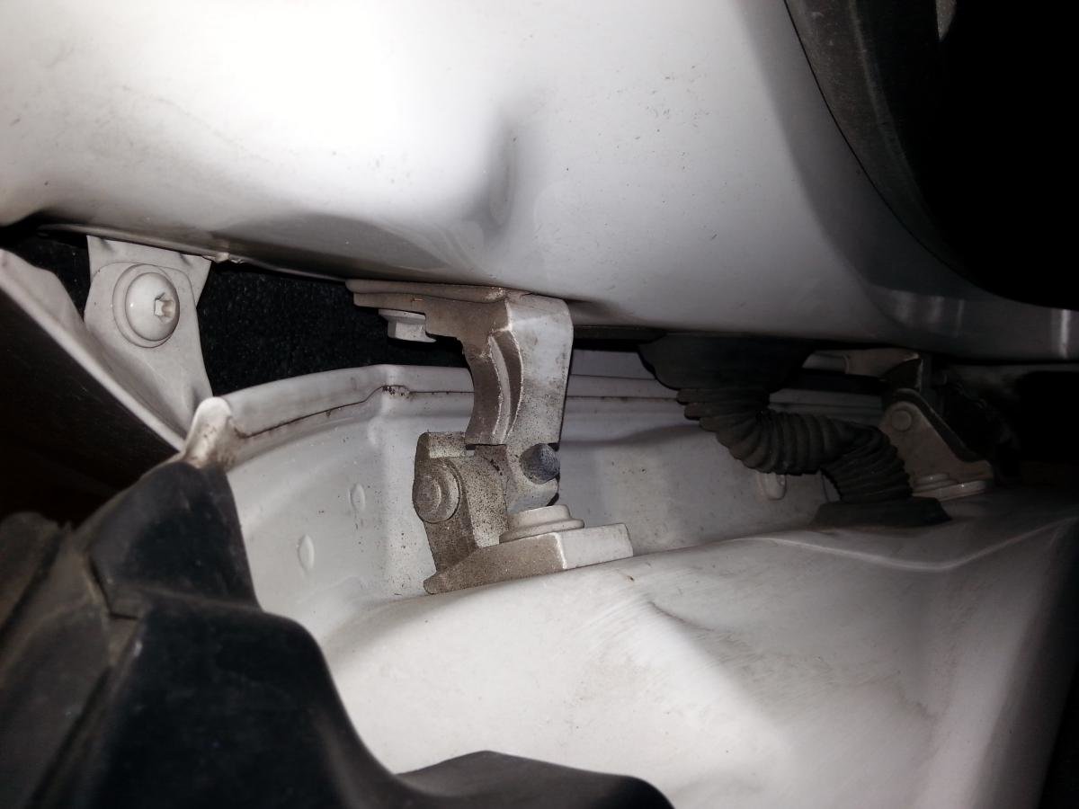

  13. J'ai revérifié par exemple la porte passager, aucune trace de frottement sur le plastique qui bascule pour accrocher le crochet et aucune trace sur le crochet métallique de l'aile.
  14. Salut, Oui en fait d'un coup, enfin je ne m'en étais pas aperçu avant, quand tu claques la porte tu ne t'en rends pas compte, mais si tu la tires simplement, tu t'aperçois que ca ne tourne pas rond. Et tu vois par rapport à la ligne horizontale sur la porte quand tu présentes la porte que la ligne de l'aile est décalée par rapport à celle de la porte alors que tu ne t'aperçois de rien lorsqu'elle est fermée.
  15. Non les charnieres sont ok et bien fixees. les boulons apparemment serres
  16. Bonjour, Par hasard et depuis quelques jours sur mon a3 3 portes de 2008, je constate qu'en fermant ma portière conducteur, elle vient cogner contre le crochet de la serrure comme si elle n'était pas dans le parfait alignement par rapport à l'aile. Une fois fermée la porte et l'aile sont bien alignées, par contre quand on vient appuyer la porte contre sans la fermer, on dirait qu'elle est plus basse, ce qui fait que le serrure accroche sur le crochet et ne pince pas parfaitement le cochet en son centre. Quelqu'un a t il eu déjà cela ? Merci.
