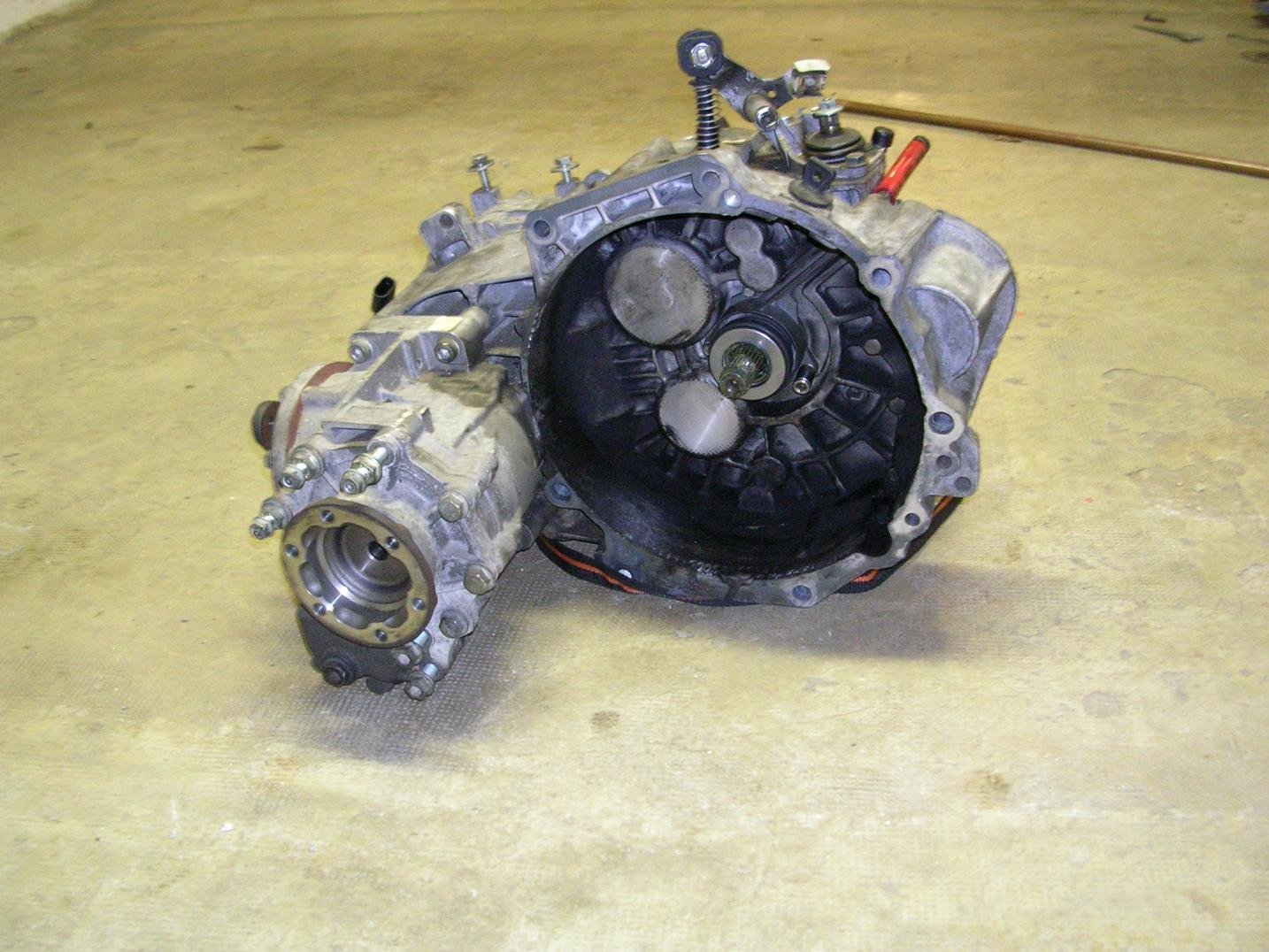

Voila, j'ai effectué le changement d'embrayage, rien à rajouter de primordial sur ton tuto ! Par contre pas trouvé l'astuce pour ne pas toucher au berceau photo de la bête :bigsmile: -

:coucou: Salut à tous, Je vais bientôt procéder au changement de l'embrayage et j'aimerais savoir si certains d'entre vous ont des liens ou des bonnes affaires en ce moment. Déja consulté : chez sachs : http://www.sachsperf...plung-set-2.htm chez HKK : http://cgi.ebay.fr/w...em=200253034070 Sur oscaro ........ Merci d'avance :bigsmile:
